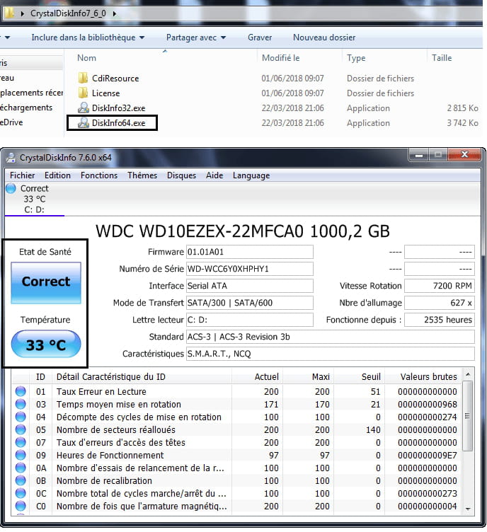

          5. salut
            teste ton DD avec CrystalDiskInfo
            télécharge le sur ton bureau >> https://www.commentcamarche.net/telecharger/utilitaires/6735-crystaldiskinfo/
            clique droit sur le fichier >> extraire tout...
            ouvre le fichier dézippé et exécute le diskinfo 64
            donne moi l'état de santé et la température du DD

          6. re
            je pense que tu pratiques mal...
            tu dois cliquer droit sur le fichier et choisir "extraire tout"
            ensuite, tu as le fichier dézippé que tu dois ouvrir pour exécuter le DiskInfo64

          7. salut
            non, ce n'est pas ça et je ne sais pas ce que tu fais...
            je viens de l'exécuter sur mon pc pour te montrer, regarde l'image
