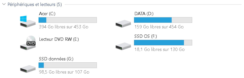

Ci-joint, une photo de mes disques, je ne sais pas pourquoi il y a encore la tuile de windows sur mon disque C:Acer, est-il encore considéré comme disque de boot ? Windows n'a pas encore été effacé de C:Acer mais il est dans F:SSD OS donc l'ordinateur devrait considérer le disque F:SSD OS comme disque de boot non ? Surtout que je me boot sur lui ...

le pc boot encore sur le c:
pour basculer sur le ssd, je pense qu'il faut démarrer en déconnectant tout les autres DD pour que le ssd passe en c:
pourquoi as tu coupé le petit SSD en deux?-
en sata le boot se fait sur le DD contenant l' OS qui de ce fait est enregistré en master, comme tu n'as fait que cloner ton OS, je pense que l'ancien reste prioritaire.
par ailleurs, le fait d'avoir tout les logiciels et fichiers sur le hdd secondaire, tu vas perdre tout bénéfice de vitesse lors du lancement ou de la recherche
AmbassadeurIl faudrait aussi changer manuellement les lettres et attribuer C au SSD.
