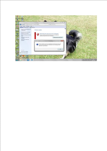

Plus moyen de mettre à jour

ModérateurSalut,
Redémarre l'ordinateur.
Touche Windows + R
tape services.msc
en bas cherche Windows Udpate
Double-clic dessus et assure toi que le type de démarrage est en automatique début différé.
Si c'est pas le cas, mets le dessus et redémarre Windows.
Si pas mieux répare Windows Update avec la solution Windows Repair donnée sur cette page : https://www.malekal.com/reparer-windows-update/
merci à tous les deux J'ai opté pour MPMP10 mais çà n'a pas fonctionné pour malekal je te remercie mais sans savoir si çà va fonctionner j'hésite à donner 25€ Merci pour vos réponses rapides si çà déconne encore j'irai le ramener a Boulanger Bonne soirée merdi à toute l'équipe bonne continuation
