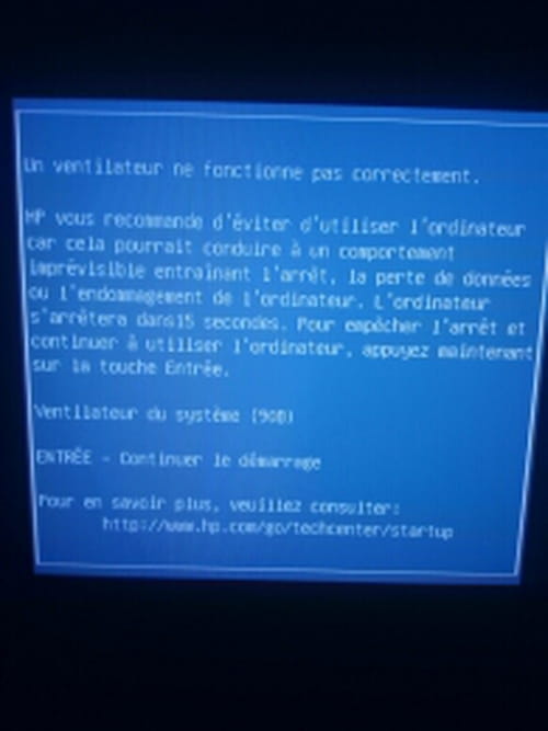

    1. par contre est ce qu il serait possible de changer le ventilateur du proc je suis ps sur mais je le suspecte d avoir un probleme
      1. oops trial e de photos
    2. trompe de photos
