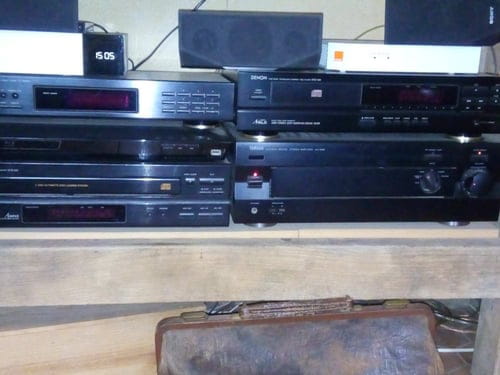

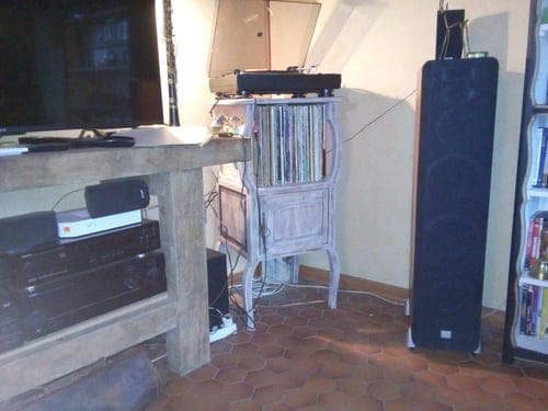

      tu peux nous mettre une photo de ton installation ?
    5. @mushu14Pas seulement avec moi, comment mettre photo en PJ ?
  2. Photo éléments chaîne
      étrange ton histoire, les pieds anti vibration de la platine sont bien présents

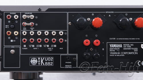

      hummmmmmm, a l'arriere de ton ampli, juste sous les branchements rca phono, tu as un bouton marqué "MM" et "MC", changes le de position (je suppose qu'il est sur "MC")
  3. réponse un peu tardive, désolé, mais démontage de l'ensemble pour accéder au dos de l'ampli:
    Mon bouton est sur mm, sur mc le son est plus puissant mais très sourd; et pas de changement pour le "tamtam "
