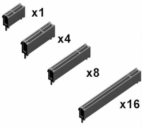

      @Utilisateur anonymeComme quoi Wikipedia c'est pas toujours fiable, trouves moi en une en x8 : https://www.ldlc.com/informatique/pieces-informatique/carte-graphique-interne/c4684/+fv121-15813.html ;-)
      Ce qu'il y a et que tu as sûrement du ne pas comprendre, c'est que l'interface est en x4 (Et non en x8), mais le connecteur reste en x16. De ce fait, il se place sur un connecteur plus long mais n'utilises que 4 voies sur les 16 disponibles.
      Pour les différents formats :
      Tu verras que le connecteur des cartes est aussi long que le x16. ;-)
