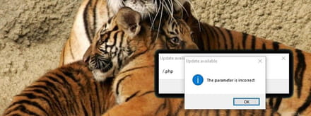

Virus : Update available / .php
J'ai un malware qui se nomme : Update available / .php
Je suis allé fouiller sur internet et j'ai essayé tout ce qu'ont m'as dit... J'ai scanner mon ordi avec Malwarebytes, AdwCleaner, FRST64
Mais rien n'y fait il est toujours là ! J'ai lu aussi sur internet que ce malware était probablement loger dans CCleaner, que j'ai désinstallé. Pouvez-vous m'aider svp ?
Merci à l'avance.
