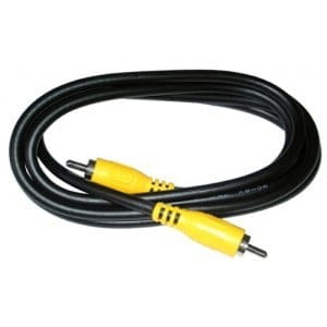

J'aimerais connecter un caisson de basse sur ma chaîne hifi. Elle dispose d'une prise woofer et d'une prise RCA. Comment faire et quel type de câble me faut-il?

    Il te faut tout simplement un caisson de graves actif et le relier à ta chaine avec un câble RCA simple ;
