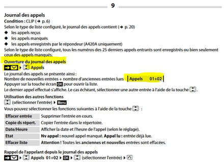

    Pour savoir qui a appellé
    Ouvrir le journal des appels voir notice en page 9
    Extrait

    Extrait :
    La notice : http://gse.gigaset.com/fileadmin/legacy-assets/A31008-M2402-E101-1-3F19_fr_BE.pdf
