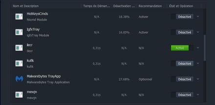

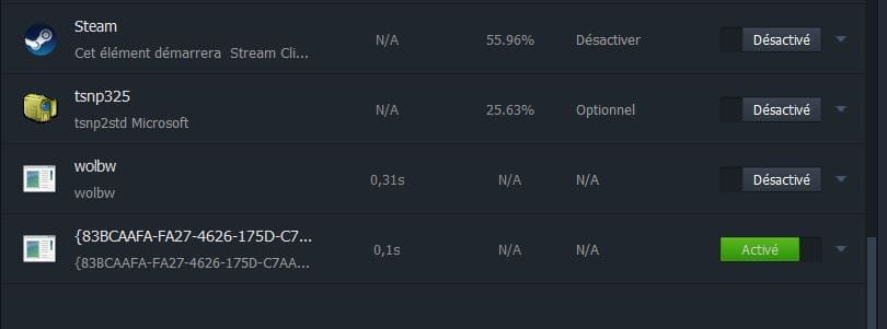

ça fais un moment que je remarque dans les processus qui démarrent avec mon pc, il y'a deux processus que je ne connais pas qui démarrent, mais quand je les désactive, ils se réactivent les deux automatiquement,
l'un des deux c'est une clée de registre, et l'autre processus il change, parfois c'est "ilecr" parfois "kufik" parfois "dhtft" "tukni" "wolbwf"...
Un scan de mon pc est nécessaire pour que quelqu'un puisse déterminer ce que cela représente?
Merci d'avance.

        Petit problème, dès que le redémarrage est effectué, Advanced System Care détecte 5 élements à optimiser, quand je clique sur "optimiser" ça désactive les truc, mais là je viens de re voir dans la liste des programmes au démarrage, et y'a toujours les deux processus, la clé de registre et l'autre process "cepjw" :/
        Serait-ce ASC qui a recauser le relancement des deux procesus ?
        De plus, 3 fichiers txt se trouvant sur mon bureau ont été supprimés :/ n'ayant pas idée pourquoi tu les avait inclut dans le fichier fixlist je voulais bien en savoir la cause
