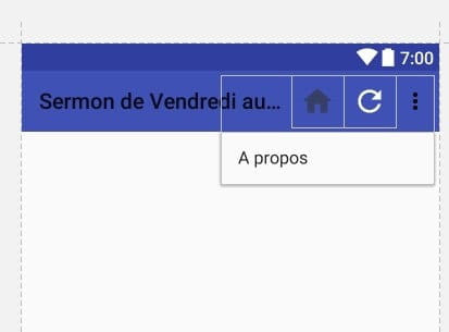

Je crée une application avec une toolbar et une webview, dans ma toolbar j’ai 3 boutons « Rafraichir », « Accueil » et « A propos », je voudrais donc savoir comment puis-je ajouter des actions à mes boutons « rafraichir » qui rafraichira la page ouverte et « Accueil » qui retournera à l’accueil du site.
En voici une capture du menu
Merci d’avance de votre aide

  2. guineeguinee Messages postés 184 Date d'inscription   Statut Membre Dernière intervention   38
    Je l'ai deja surchargé, mais je ne vois pas quoi utiliser pour les codes liés au "refresh" et au "home".

    1. guineeguinee Messages postés 184 Date d'inscription   Statut Membre Dernière intervention   38
      Je suis parvenu à l'aide d'un Intent à configurer le bouton home (qui relance l'activité en fait), mais je n'arrive par à les configurer avec les méthodes
      load()
      et
      reload()
