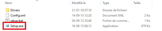

ModérateurBonjour,
Essaie ce pilote --> Chipset
Dézippe-le
Lance le setup.exe

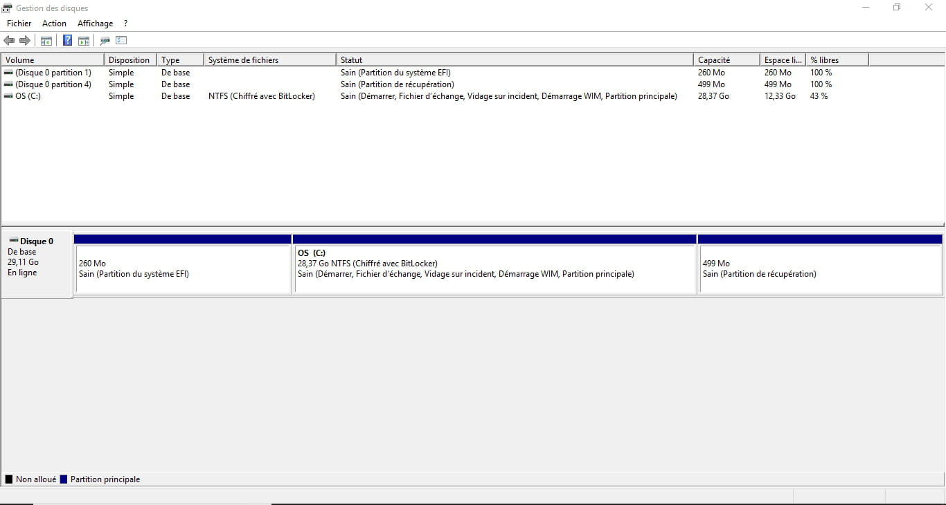

Contributeurre
tu as encore la partition recovery sur le pc?
regarde dans la gestion des disques, la partition fait +- 15 à 20 GO
Contributeurre
la partition n'est plus présente...
par contre, 28,37 GO pour 1 DD (le C:\) avec W10 (ou tout autres OS), je trouve ça lamentable de la part du/des constructeur(s)
je ne sais même pas si tu pourras faire les MAJ avec aussi peu de GO
PS: tu as la dernière version de W10 >> Il s'agit de Windows 10 version 1709.

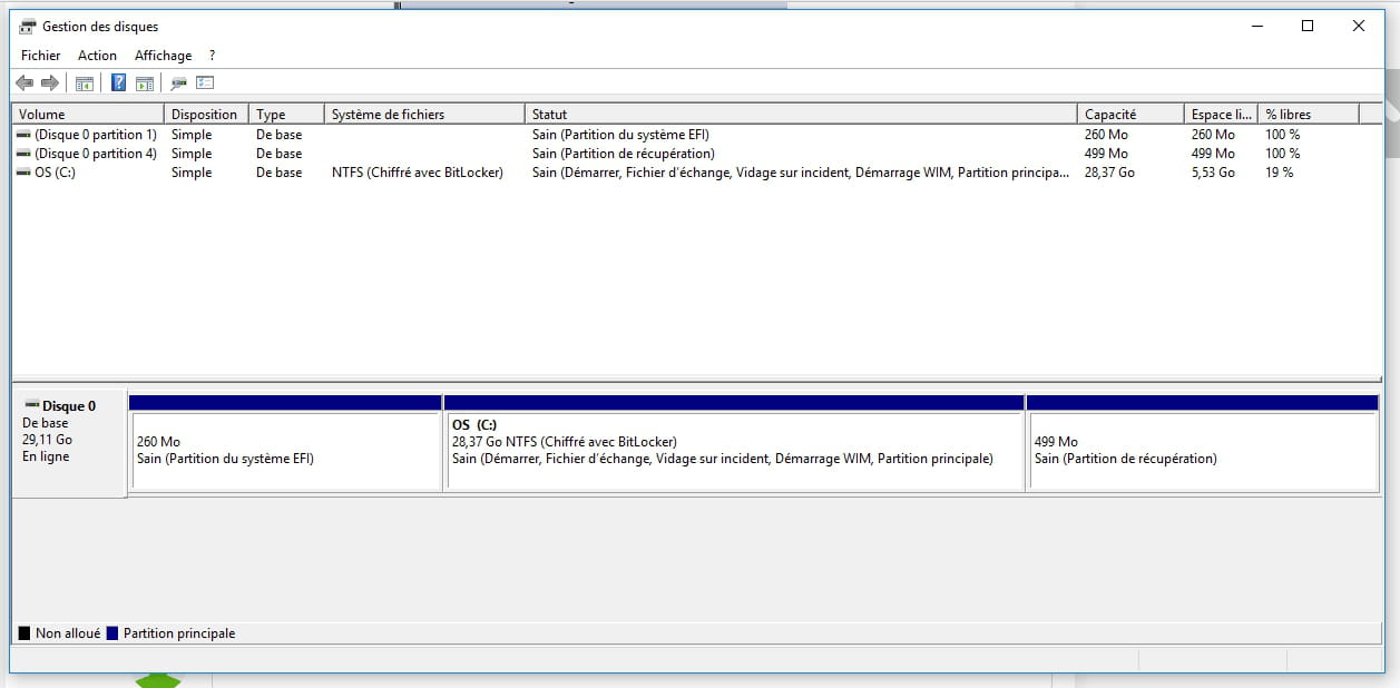

je vois sur ta capture d'écran que l'OS est "chiffré avec Bitlocker"
regarde ceci pour te faire 1 idée de Bitlocker
https://labo-microsoft.supinfo.com/articles/bitlocker_bitlockertogo/
tu peux tester ceci >> https://www.malekal.com/reparer-windows10-sans-perte-donnees/

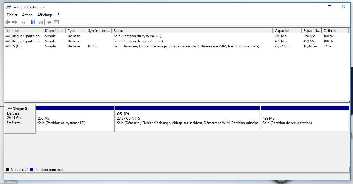

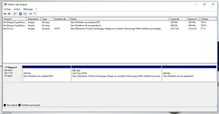

tu peux poster 1 capture d'écran de la gestion des disques
merci

Contributeurre
dans cette page:
https://docs.microsoft.com/en-us/previous-versions/windows/it-pro/windows-server-2008-R2-and-2008/cc732774(v=ws.11)?redirectedfrom=MSDN
regarde ceci pour désactiver Bitlocker:
Désactivation temporaire de la protection BitLocker
ensuite, regarde dans le gestionnaire de périphériques si tu vois ceux qu'il te manque
