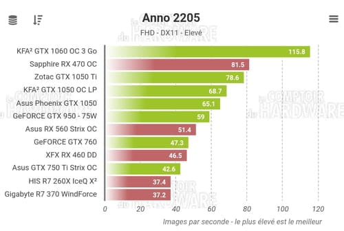

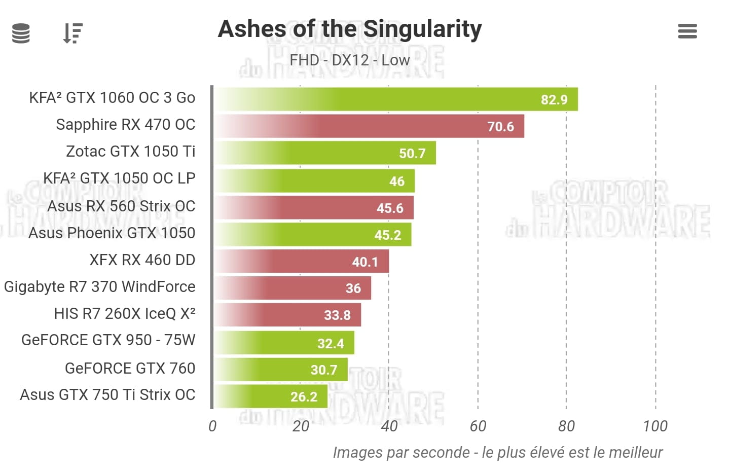

Pareil pour les RX 560, je sais pas où elles sont plus performantes que les 1050Ti...
Pour comparaison : https://gpu.userbenchmark.com/page/ipblacklisted
Lecture du benchmarks de ces cartes ici : https://www.comptoir-hardware.com/articles/cartes-graphiques/34614-test-geforce-gtx-1050-vs-radeon-rx-560.html?start=5
Où, même sur les jeux optimisés pour les cartes AMD comme Deus ex, la 1050Ti se tient au dessus de la RX560. -

pour la carte graphique passe sur de l'AMD RX560 bien plus performante que la 1050ti
AMD te paye pour dire des contre-vérités comme ca ?
C'est archi-faux ! La RX 560 est en moyenne 10% inférieure à la GTX 1050 tout court, voir les comparatifs du Comptoir Hardware...
Merci de faire un peu plus attention aux conseils que tu donnes -
ModérateurJe complète, voir ICI.
Modérateur@bazfileC'est déjà le lien que je donnais dans ma réponse, en plus des photos et le lien vers le bench de Comptoir Hardware ;-))
