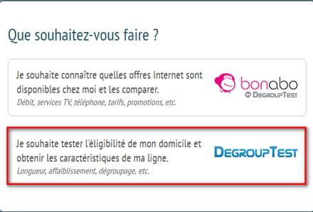

Vu la configuration du PC je suppose que le souci vient seulement quand tu joues online.
Mets ton adresse et ton numéro de téléphone sur degrouptest et dis moi après avoir mis tout les renseignements à quelle distance du DSLAM tu te trouves ainsi que le débit montant et descendant.
Tu sélectionneras dégrouptest et non bonabo pour le test.
Tu dois avoir ceci à gauche ensuite.
