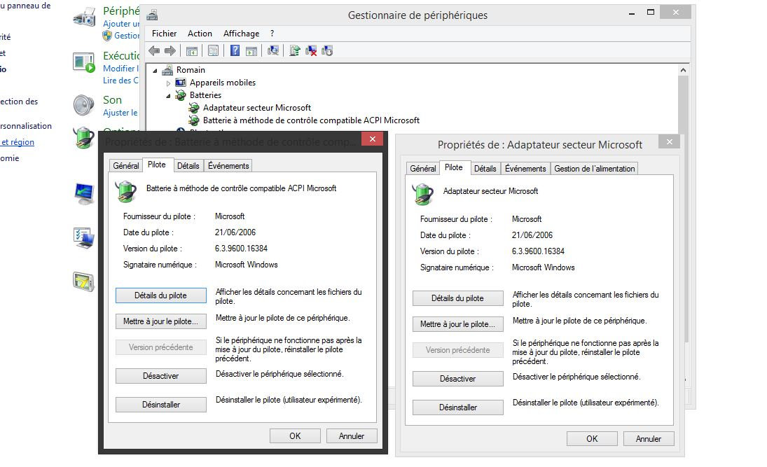

    Est ce que les pilotes de la batterie sont à jours , ou ne sont pas désactivé ? Ou les MaJ de windows sont t'elle bien à jours ?
    Une fois j'ai eu ce problème sur un ordi portable asus , j'ai vérifié les pilotes, et justement mon Pilote " Adaptateur secteur Microsoft " étais désactivé ET pas à jour.
    Donc a voir dans le gestionnaire de périphérique ou Windows Update .
    En espérant avoir pus t'aider :)
      Des... pilotes... pour une batterie ? Mouais, mouais, mouais ! Pas très certains ;-))
      Les batteries ne disposent pas de pilotes, c'est la carte mère qui en dispose, mais en l'occurrence, pour le connecteur de charge, encore moins. J'ai d'ailleurs jamais vu de "pilotes" pour cela, surtout que la communication est standardisé et géré en bas niveau, donc bien avant l'OS... ce qui sous entends, qu'aucun pilote n'est nécessaire.
      La seule chose que Windows embarque, est un logiciel de gestion des batteries, basé sur l'ACPI... mais, c'est pas un "pilote" et loin de l'être.
