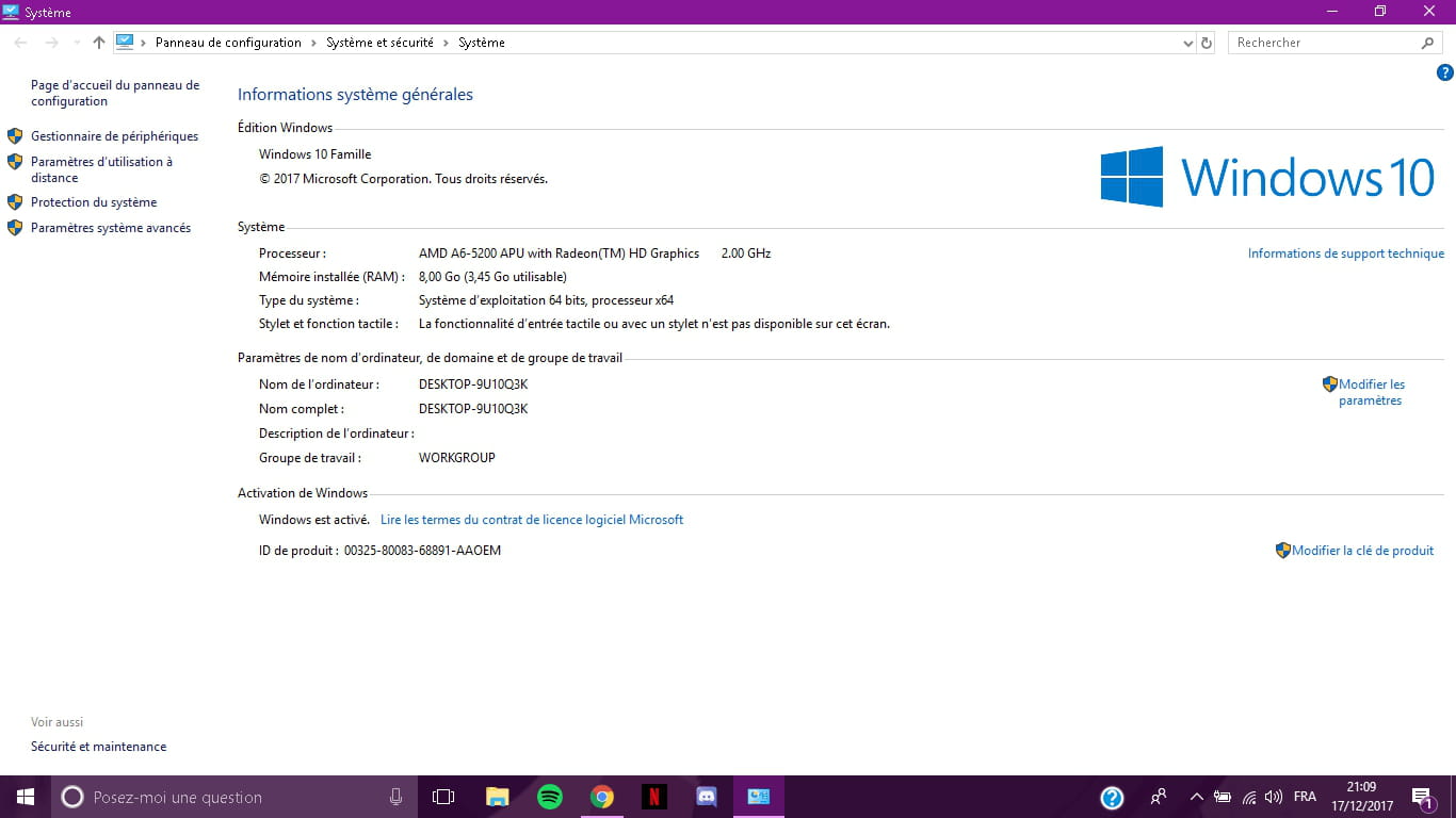

J'ai 8Go de ram installée mais 3,45 usable
Sgeag Messages postés 1 Statut Membre -
laurent2m-l Messages postés 1515 Date d'inscription   Statut Membre Dernière intervention   -
Bonjour Tout fonctionnait très bien jusqu’à que je réinstalle windows 10 depuis au lieu d''avoir mes 8Go de ram utilisable je n'enn'ai plus que 3,45
  1. laurent2m-l Messages postés 1515 Date d'inscription   Statut Membre Dernière intervention   759
    Vérifier ceci :
    - Dans cortana, saisir la commande "msconfig" ;
    - Cliquer sur "Configuration du système" ;
    - Dans l'onglet "Démarrer", cliquer sur "Options avancées..." ;
    Si "Mémoire maximale" est coché et que les 3.45 Go y sont définis, c'est de là que vient le problème.
    Normalement, la case est décochée et aucune valeur n'est définie (0).
    Rien à voir, mais puisqu'on y est, cocher "Nombre de processeurs" et indiquer le maximum de cœurs : cela boostera légèrement le démarrage du PC.
