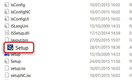

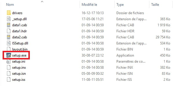

  8. kaneagle Messages postés 86287 Date d'inscription   Statut Modérateur Dernière intervention   14 683
    Essaie celui-ci --> Ralink
    Dézippe-le
    Lance le setup.exe

  10. kaneagle Messages postés 86287 Date d'inscription   Statut Modérateur Dernière intervention   14 683
    Va dans le gestionnaire des périphériques
    Cartes réseau
    Fais clic droit --> la carte wifi
    Désinstaller (incluant tous les pilotes)
    Touche Windows + R
    Tape --> control panel et OK
    Programmes et fonctionnalités
    Désinstalle --> la carte ralink(mediatek)
    Redémarre le pc.
    Lance de nouveau le setup.exe du pilote
