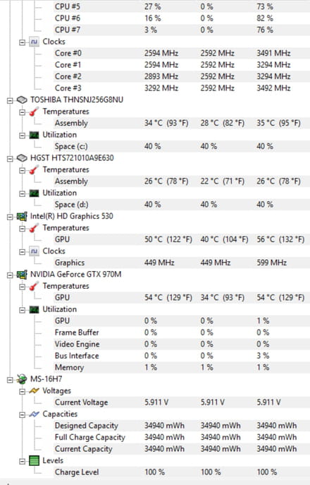

Quand je lance HWMonitor pour savoir si ma batterie est morte, il ne montre que le chargement de ma batterie et pas son niveau d'usure, comment y remédier?
Merci !
    Il l'indique, en réalité...
    "Designed Capacity" -> "Full Charge Capacity" -> "Current Capacity"
    Ce sont les chiffres, qui permettent de savoir le niveau pour lequel la batterie est présent, le niveau de capacité d'une charge complète et la capacité au moment T.
    Si il n'indique pas plus d'informations, c'est probablement parce que les sondes de l'appareil ne les donne pas.
    Qu'est-ce qui te ferait dire que ta batterie est "morte" ?

      Je dis que ma batterie est "morte" car le voyant batterie de mon ordi qui s'affichait en bleu s'affiche maintenant en orange clignotant (ref : MSI GS60-6QE) et que l'ordinateur ne marche que sur secteur, il s'éteint quand je le débranche et ne s'allume pas sur batterie, alors même que mon bureau windows me dit que la batterie est 100% chargée ...
      Des idées? merci

      @BesoindevosconseilsPossiblement car mise en sûreté il y a eu, ou autre...
      Si tu retires batterie et connecteur d'alimentation et tu que tu maintiens appuyer le bouton power pendant 10-15 secondes, replace la batterie et essaie de faire démarrer la machine, toujours rien ?
