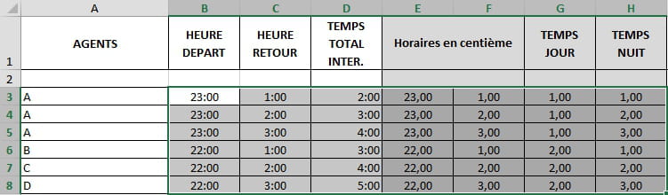

  3. Bonjour jéjé
    Ce qu je ne comprends pas c'est que chez toi mon tableau ne fonctionne pas correctement alors que chez moi c'est nickel :
    Cordialement
    1. Oui effectivement je viens de voir.
      Je ne comprends pas, je vais revoir ça et je vous tiens au courant.
      Cordialement
