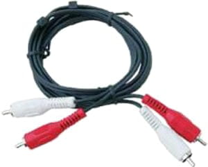

  4. Andy31200 Messages postés 26918 Date d'inscription   Statut Modérateur Dernière intervention   12 201
    Après recherches, cette TV n'a pas de prise casque mais il y a une solution:
    Cette TV à une sortie audio stéréo, prises RCA rouge et blanche, à ne pas confondre avec les entrées ( IN )
    Se procurer un câble RCA ↔ RCA (fiches rouge et blanche ):
    Brancher ce câble entre la Sortie ( OUT ) de la TV et une entrée de ton ampli Denon que tu commutera sur cette entrée.
