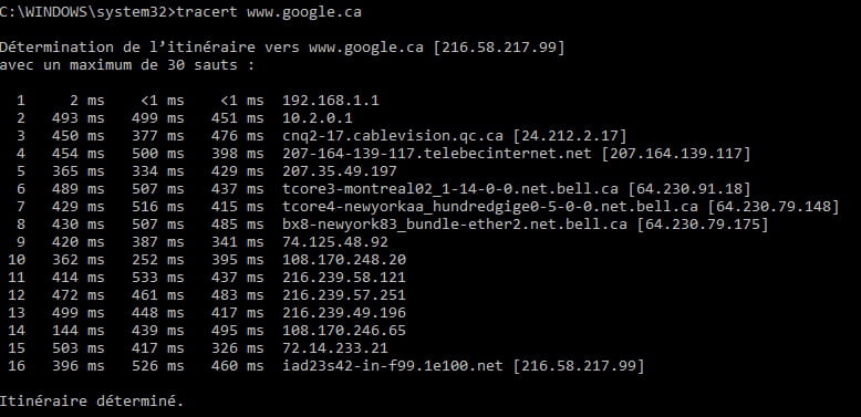

j'habite dans un endroit isolé et je loue une chambre dans une maison dans laquelle se trouve plusieurs chambreur comme moi.
Nous avons pas mal de probleme internet mais la latence est le plus gros.
Nous avons appellé notre proprio pour qu'il change le routeur mais lui a appellé le FAI qui lui a plutot conseillé d'augmenter le debit.
Comme prévu ca n'a rien changer a la latence....
J'ai fais un test dans l'invite de commande :
On voit que le ping augmente des le deuxieme saut puis reste haut !
est ce le routeur ou le probleme vient d'ailleur ?
merci de vos reponse

la commande traceroute , même si elle peut donner une idée n'est pas efficace pour mesurer le ping car ça ne le fait qu'une fois par noeud, et il n'est pas obligé de répondre.
il faut le faire pendant une dizaine de minutes avec le logiciel WinMTR plutôt.
Après,
si c'est dans le réseau du FAI, il n'y a pas grand chose à faire, à part en changer.
là, sur ta vue, on dirait un réseau opérateur mobile, c'est le cas ?
