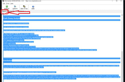

      Télécharge et installe le logiciel WhoCrashed
      Lien pour le logiciel > https://www.commentcamarche.net/telecharger/utilitaires/23795-whocrashed-free-home-edition/
      Lien pour les explications >
      https://www.malekal.com/tutoriel-whocrashed/
      Explication rapide :
      Tu vas le téléchargé et l installer.
      Ce logiciel vas enregistrer les souci que ton pc vas rencontrer.
      Donc tu attends que le pc plante plusieurs fois , histoire que l on ai un max d info pour les recouper entre elles et peut être trouvé le problème.
      Puis après quelques plantages, tu trouvera le rapport créer et le donnera dans ta futur réponse.
      ( c est expliquer dans le tutoriel , fait un copier coller du rapport c est plus simple)

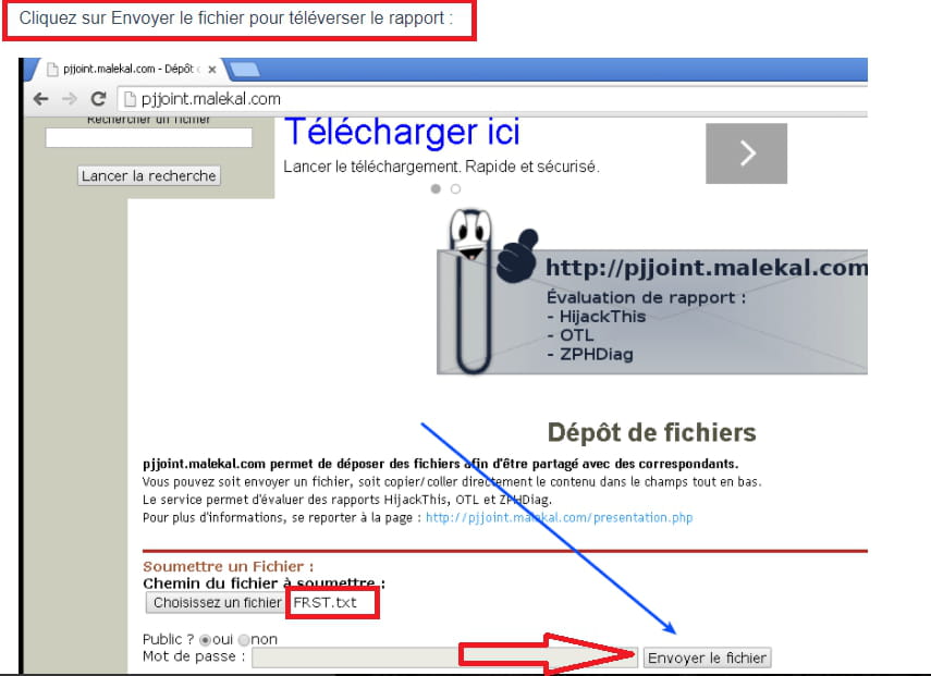

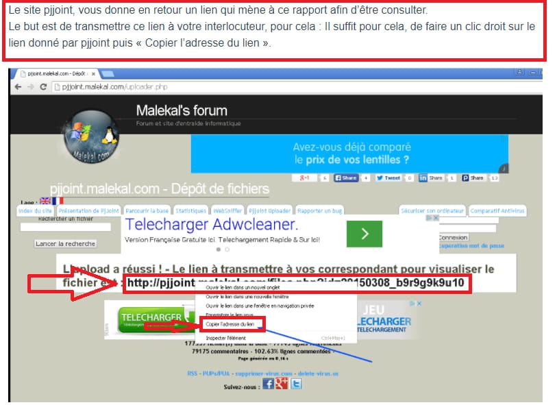

      Envoie ces 3 rapports sur le site https://pjjoint.malekal.com/ afin de les partager.
      En retour donne les 3 liens pjjoint qui mènent aux rapports ici dans une nouvelle réponse afin que l'on puisse les consulter.

          Pour whocrashed c est sur cette page que tout est expliqué :
          Les options sont données avec leur traduction en français.
          En gros tu le lance , ne touche a rien, après quelques plantages tu vas sur report et tu copie et colle se qui s y trouve dans ta futur réponse.

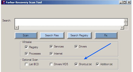

          En gros , tu le télécharge .
          Attention > si il est dans téléchargement, il faut le copier/couper coller sur le bureau.
          Puis l installe.
          Tu coche comme sur l image qui suit:
          Et tu lance l analyse.(scan)
          Après tu auras 3 rapports sur ton bureau.

          Tu fais comme c est expliqué sur le premier "lien d explication".
          En clair tu sélectionne le chemin vers le fichier , un lien est donné, tu le copie et colle dans ta futur réponse.
          3 rapport = 3 liens a donnés

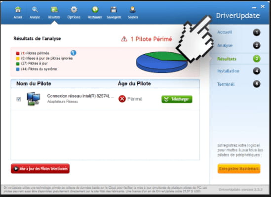

          "Driver update qui me dit que j'ai 9 pilotes périmés ou absents. Quand je clique pour les mettre à jour ça m'amène dans un site payant "
          Je n ai jamais donner ce logiciel , d ou cela sort ?
          Vue la facon de faire de ce pseudo logiciel , se peut etre un virus, ne l utilise pas.

          Car j aimerais bien avoir une capture d ecran de se logiciel suspect "Driver update"
          1. Bonsoir,
            Ce logiciel s'est installé après que j'ai voulu installer FRST : par deux fois ça n'a pas fonctionné et la troisième ce logiciel est apparu et j'ai cru que c'était en bonne voie jusqu'à ce que j'arrive à la proposition d'achat.

        5. Contributeur
          "J'ai téléchargé 3 fois : c'est enregistré dans documents. Il y a 3 pages : c'est très long."
          Ce qui me chagrine c est que je t ai dit de mettre FRST sur ton BUREAU et si tu l as bien fait , les rapports ne devrait pas se trouver dans Document mais sur ton bureau.
          Pour tes rapports il n y a rien dedans de personnel.
          Ton prénom car c est le nom du pc, si sa te gène supprime le avant, mais personne ne vas rien faire d un prénom.
          Remarque: tu peut cliquer sur les images pour les agrandir , il y a les explications détailler dessus.
          Tes rapports ( et Frst aussi) devraient être sur ton bureau comme ceci :
          Une fois que tu as les trois rapports tu vas sur se site:
          Tu clique sur choisir un fichier :
          Après avoir sélectionné ton rapport, tu vois que son nom apparaît ( a coté de choisir un fichier) donc ça veut dire qu il est bien sélectionné.
          Ensuite tu clique sur Envoyer le fichier
          Puis une page s ouvre avec un lien .
          C est ce lien que tu doit copier et coller dans ta réponse.
          Et faire de même pour les deux autres rapports qui reste.

          Dans un premier temps on vas supprimer le logiciel driverupdate (arnaque car on peut toujours mettre ces drivers a jour sans payer)
          Télécharge et installe se logiciel
          https://www.commentcamarche.net/telecharger/utilitaires/19405-revo-uninstaller/
          Attention il est assez efficace donc pas de mauvais clique qui supprimerais autre chose.
          Lance le .
          Il vas t afficher tous les programmes présent sur ton pc.
          Sélectionne Driverupdate.
          Une fois en surbrillance , choisi Désinstaller.
          La désinstallation se lance
          ( être patient il peut y avoir un petit temps de réaction)
          Une fois la désinstallation terminé , il t ai proposé un scan des fichiers restant (des traces)
          Effectue le.
          une fois le scan terminé, une liste de fichier s affiche.
          Coche les tous puis choisi supprimer
          Fait de même pour un logiciel nommé Aida64, si il est présent
          ( c est un icone carré rouge avec un 64 au milieu.)

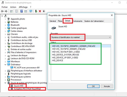

          Ensuite on vas recueillir des info dans le gestionnaire de périphérique.
          Pour accéder au Gestionnaire de périphérique , suit ces explications :
          https://assistance.orange.fr/ordinateurs-peripheriques/installer-et-utiliser/la-prise-en-main-d-un-systeme-d-exploitation/windows-7/windows-7-acceder-au-gestionnaire-de-peripheriques_35115-35915
          Une fois que tu y es :
          Vas sur la ligne ordinateur
          Développe la ligne
          Clique droit sur Pc Acpi ... , et choisi propriété.
          Une fenêtre s affiche.
          Vas sur l onglet pilote.
          Donne les info , c est celle dans l encadré en vert comme sur l image qui m intéresse.
          De même , vas sur la ligne Souris et autre périphérique de pointage.
          Dévelloppe la ligne.
          Tu auras une ou deux lignes comme sur l image.
          Les etapes seront a faire sur chaque ligne si tu en as deux.
          Clique droit sur a ligne Souris ou "autre" et choisi propriété
          Onglet détail
          Menu déroulent juste en dessous , tu choisi la ligne " Numéro d identification du matériel"
          Copie et colle dans ta prochaine réponse les info que j ai encadré en vert.

          4. HID\VID_046D&PID_C534&REV_2901&MI_01&Col01
            HID\VID_046D&PID_C534&MI_01&Col01
            HID_DEVICE_SYSTEM_MOUSE
            HID_DEVICE_UP:0001_U:0002
            HID_DEVICE
            détails pour souris après copié/collé
            Souris HID
            Microsoft
            21/06/2006
            6.1.7600-16385
            Microsoft Windows
            ACPIx64-based PC
            Microsoft
            21/06/2006
            6.1.7600-16385
            Microsoft Windows

          Si driverupdate ressemblait a cela , ca n a rien a voir avec windows.
          Arnaque.
          Et dommage que tu l ai désinstaller simplement car il doit surement rester des traces.
          Mais d après se que je vois tu l aurais désinstallé puis réinstaller 10 minutes après :
          08-11-2017 00:15:09 Removed DriverUpdate
          08-11-2017 00:25:12 Installed DriverUpdate
          Mais je le vois pas ailleurs dans le rapport, donc j ai un doute ...( ou j ai loupé la ligne)

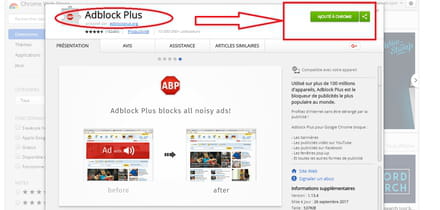

          Pour les pub en générale:
          Le site a des pub qui s ouvre puis se referme, mais se n est pas insurmontable.
          Je pense que tu utilise chrome, alors tu peut aller sur se lien avec chrome et cliquer sur "ajouté a chrome".
          https://chrome.google.com/webstore/detail/adblock-plus-free-ad-bloc/cfhdojbkjhnklbpkdaibdccddilifddb?hl=fr
          C est une extension ADBlock Plus qui vas bloquer l affichage des pub.
          Cela peut gêner sur certain site ou pour des téléchargement.
          En cas de souci , le premier réflexe serra de cliquer sur l icone et désactiver (ressemble a un panneau stop mais c est marqué ABP, il se trouvera a droite de la barre d adresse)

          05-11-2017 03:00:43 Windows Update
          07-11-2017 03:00:25 Windows Update
          Après pour tes info c est pas très précis, ceci cela et etc ;-)
          Tu auras désormais juste a cliquer sur l icone DriversCloud pour y retourner direct.
          Mais mets tout a jour, vue que l on ne sait pas trop d ou viens le souci.
          Installation automatique c est le plus simple.
          Suit bien le tuto donné , tout est expliqué en détail.
          ( sinon dans cette liste rien pour Keyboard ou Mouse , souris, clavier ...)
          Après avoir trouvé une solution, penser à mettre en RÉSOLU.
          De même que donner un retour de votre part, c'est toujours sympa vis à vis de ceux qui vous ont aidés   MERCI !!! :-)

          4. impossible de télécharger crystaldiskinfo : l'ordi cherche mais ça ne donne rien pourtant je suis sûre de l'avoir téléchargé au premier coup mais je n'en trouve pas la trace dans téléchargement alors que j'ai l'autre
          5. Contributeur
            @kitriNormal pour le téléchargement ...On avait mis ADBlock , il me semble .
            C était pour t évité les pub, mais comme je t avais dit parfois ça gêne pour les téléchargement, ça les bloque.
            Et c est le cas sur se site, donc ça télécharge dans le "vide".
            Avantage , pas de pub et revert de la médaille parfois cela géne.
            Donc quand tu es sur le site clique sur l icone ABP ( ressemble a panneau stop en haut a droite de la barre d adresse)
            Puis clique sur la première ligne "activé sur ce site" et ça vas le désactiver ( pas très logique mais bon ;-) )
            Ensuite tu peut aller sur la page et téléchargé.
            ( si tu es déjà sur la page de téléchargement il suffira de la rafraîchir)
