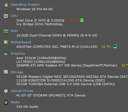

CPU en surchauffe
Bonjour, je ne sais pas pourquoi, mais mon processeur chauffe énormément... Je ne sais pas s'il y a de la pâte thermique puisque ce n'est pas moi qui l'ait monté, mais je suppose que s'il n'y en avait pas mon pc serait déjà mort.
Avez-vous une idée?

    3. Okay, je vais vérifier ça, merci. :)
      Parfois mon pc freeze et je ne peux rien faire, et quand je le rallume ça me dit que le processeur est trop chaud.
      Le ventirad tourne bien, je vais changer la pâte thermique et je verrai, par contre est-ce qu'il faut une pâte thermique spécifique, genre la qualité ou quelque chose du genre?

      @franky73Parfois mon pc freeze et je ne peux rien faire, et quand je le rallume ça me dit que le processeur est trop chaud.
      Il freeze, car la puce place les die à une fréquence minimale pour limiter la chauffe. Si le problème persiste malgré un ventirad en place, fonctionnel et une pâte thermique changée en surface... il y a de fortes chances que ça soit la pâte thermique entre l'IHS et le die qui soit naze... et ça nécessite de démonter le processeur, si l'on ne sait pas le faire, il vaut mieux passer par un professionnel ou alors changer le processeur.
      Pour la pâte thermique, en soit n'importe laquelle fait le taff, mais certaines offres de meilleures performances.
      Dans les pâtes thermiques recommandées et les plus performantes, il y a la Kryonaut de Thermal Grizzly, la NT-H1 de Noctua (dans sa dernière recette) ou encore la MX-4 de chez Artic Silver qui est celle qui est la plus accessible et la plus facilement trouvable.

      Sauf que sur site d'Intel ils parlent de la température d'lHS et que le logiciel donne la température des cores (die), il y a donc déjà une grosse différence.
      Pour un die, il peut monter à 100-110° en général, avant une mise en sûreté. C'est surtout la température de l'IHS qui posera réel problème à cette hauteur, car cela peut provoquer des dégâts et traces de brûlure, pas sur le die.
      En plus, sur cette génération, la pâte thermique qu'Intel plaçait entre l'IHS et le die était plus que pourrie, un peu comme pour les dernières générations d'ailleurs, qui nécessite qu'on change la pâte thermique entre l'IHS et le die, pour pouvoir overcloacké sans risque, mais tu devrais le savoir ça, non ? Si tu le ne sais pas, alors tu n'aideras pas sur ce sujet ...
