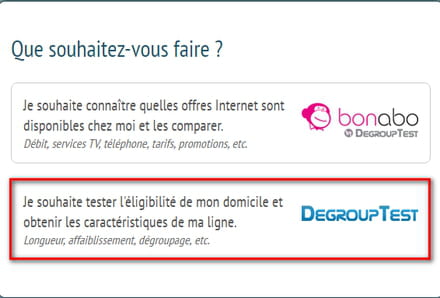

    Mets ton adresse et ton numéro de téléphone sur degrouptest et dis moi après avoir mis tout les renseignements à quelle distance du DSLAM tu te trouves ainsi que le débit montant et descendant.
    Tu sélectionneras dégrouptest et non bonabo pour le test.

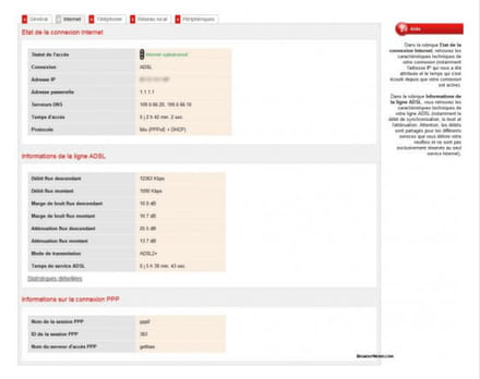

    Est ce que tu peux lire les valeurs et compteurs de connexion ADSL sur ta box ?
    c'est une NB6 ?

        Peux tu aller voir la page des valeurs de synchro ADSL sur la box ?
        Genre:
      2. Wonheda Messages postés 19 Statut Membre > brupala Messages postés 111189 Date d'inscription   Statut Membre Dernière intervention
        Voici le SpeedTest en étant branché en ethernet : https://beta.speedtest.net/result/6747471703
        Pour les valeurs de synchro je n'arrive pas à envoyer de photos...
      3. brupala Messages postés 111189 Date d'inscription   Statut Membre Dernière intervention   14 462 > Wonheda Messages postés 19 Statut Membre
        OK
        à peu près pareil qu'en wifi le ping est important, oui.
        pour les images: https://www.commentcamarche.net/infos/25913-ccm-inserer-une-image-dans-une-discussion/
        Mais tu peux dire quelles valeurs tu as ?
        en particulier débit montant, débit descendant atténuation descendant, marge bruit descendant.

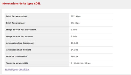

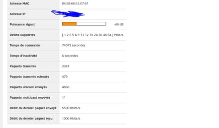

  6. Wonheda Messages postés 19 Statut Membre
    Voilà voilà
    1. brupala Messages postés 111189 Date d'inscription   Statut Membre Dernière intervention   14 462
      OK,
      on y est ...
      les valeurs de synchro sont conformes à ton speedtest et à l'atténuation mesurée par la box, c'est cohérent, sauf que 44db ça ne correspond pas à une ligne de 2300m, mais plutôt 3 ou 4 km.
      Donc le souci de débit est bien lié à ta ligne et la balle est dans le camp de SFR/Altice si ta ligne fait vraiment cette longueur, à eux de discuter avec l'opérateur historique (Orange) afin de migrer (mutation de confort) sur une autre paire téléphonique.
      étrange aussi le ping et ça n'est pas forcément lié.
      on voit une synchro de 5h 46' sur ta capture, c'st que ta box a été redémarrée ?

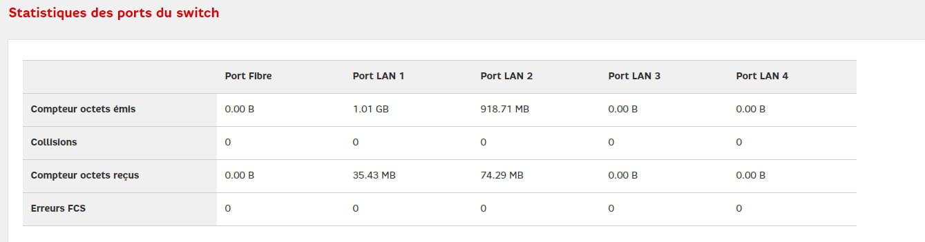

      il serait intéressant de voir les compteurs d'erreur sur la page statistiques détaillées.
      Pour le ping, le réseau SFR est assez perturbé en ce moment, mais quand même .

  7. Wonheda Messages postés 19 Statut Membre
    Ok, alors, que dois-je faire par rapport à la longueur de ma ligne ?
    J'ai en effet redémarré plusieurs fois ma box suite à la demande de SFR ou que je pensais que ça allait régler mon problème.

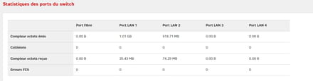

    Pour les compteurs d'erreur je met des photos.
    Je télécharge WinMTR, et ensuite ?

      c'est pas les stats adsl ça, je parlais du bouton "statistiques détaillées" sur la page précédente où tu lisais les débits ADSL

      Pour connaître les offres disponibles par chez toi, voir DegroupTest.
