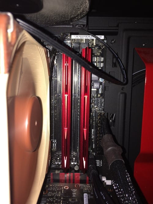

Le pc fonctionne avec les deux barrettes , sans écran bleu ?

Pour la barrette on verra pour essayer avec la seconde après la bonne installe.

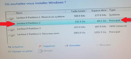

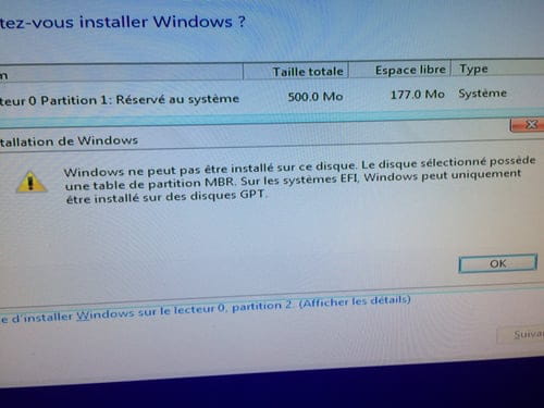

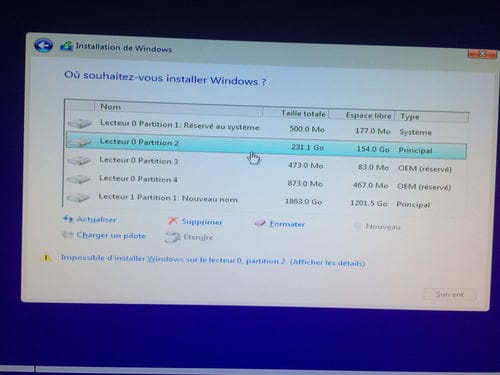

Voici l’ecran Où j’ai le choix du disque mais de nouveau il semble que je et puisse en choisir aucun (voir triangle jaune)
pourtant elle a pas posé problème lors de la mauvaise installation .
Quelque chose m échappe ...
Malekal pour info :
Il a mis une version pro sur cette partition, mais lui c était un famille.
La il refait l installation famille mais ne peut plus sélectionner la partition.
C est du fait qu il y ai un pro dessus ?
Il doit la formater pour remettre le famille ?
La situation :
Ton Windows précédent était installé en mode bios hérité, pour pouvoir etre installé sur un disque en mbr.
Se n est pas le mieux, donc celui qui te l a monté aurait pu faire mieux, non pas en modifiant le bios mais en changeant de table de partition.
Dans nos différente manipulation , tu a eu remis le bios par défaut, et il est sans doute repassé en mode uefi.
Tu peut aller dans le bios et voir si un mode hérité ou csm ou legacy est désactivé ou pas ?
Ou si tu vois uefi activé ?
Ne touche a rien dit juste se que tu trouve et l état.
( vue ou on en est je pense que l on passera le disque en gpt, se serra mieux)

Aller on se fit au indication de l installateur de Windows.
( oublie l histoire de vérifié dans le bios)
On vas formater et mettre en gpt ton disque 0
( le ssd pour le système et l autre on verra après installation)
Procédure /

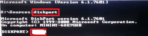

À partir du programme d’installation de Windows, appuyez sur Maj+F10 pour ouvrir une fenêtre d’invite de commandes.
Image juste pour illustrer ou tu arrive
Tape l une après l autre ces différentes commandes et valide a chaque fois par entré :
diskpart
list disk
select disk 0
(j ai mis 0 se devrait être le bon numéro de disque , mais tu peut vérifié avec le résultat de la commande précédente qui t affiche les disques présent)
clean
convert gpt
exit
Puis retente l installation.

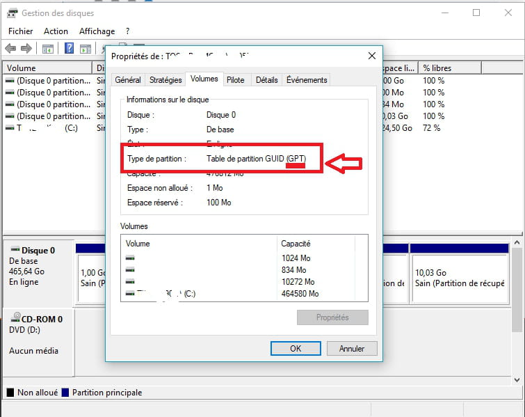

Clique droit sur Le menu demarrer.
Clique sur Gestion du disque.
Clique droit sur ton disque D ( et C aussi pour vérifier )
Choisi Propriété
Onglet Volumes
Et redis moi pour chaque disque le type de partition :
Se devrait être GUID (gpt) pour le C
Et pour D c est toi qui vas me dire en quoi il est.
Pour exemple:
Choisi Propriété
Onglet Volumes
Pour exemple:

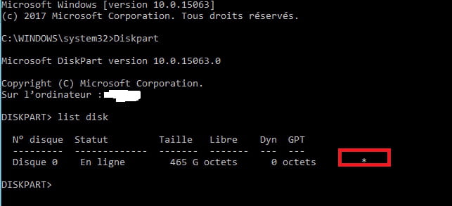

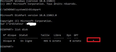

Tu peux faire un list disk sur Diskpart, ça indiquera s'il est en GPT.
Tu auras une * à la fin.
Mais si tu as tes données, c'est bon.

En image , mais faut taper les bonnes commandes , respecter l espace par exemple.
Et pas plus de commande que sur l image.
Et dans gestion de disque tu n étais encore pas aller ou il faut , c était sur ça qu il fallait faire le clique droit :

Le Pc tourne mais rien écran noir !
Il y a 4 emplacements pour les barrettes, je l´ai remise comme elle l´etait au départ. L’emplacement a son importance ?
1 -3 ou 2- 4 il me semble mais pas sur.
Et oui cela peut venir aussi de l emplacement.
Donc met la mauvaise en 1 seule et vois ce que ca donne .
Si ecran noir elle est morte vue que l emplacement fonctionne pour l autre.
Si cela fonctionne avec la mauvaise barette en 1
Alors ajoute la bonne sur l autre emplacement et si ecran noir c est que l emplacement deconne.

Elle est morte ! Comment est ce possible ça fait pas un an que je l’ai!

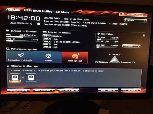

J’ai un truc UEFI sur la photo, pas de problème ?
Donc j’ai remis l’autre mais au démarrage j’ai le même message que la fois passée, à savoir que le overcloaking failed. La fois passée vous m’aviez dit de remettre le truc par défaut via l’entrée bios. Je fais la même chose ?
Le bios avec la mention UEFI dans la séquence de démarrage
oui
( tu as bricoler les barrettes avec secteur brancher ou quoi ;-)
Désormais tu as un bios uefi , c est normal et mieux
( se serra juste un peut different pour trouver le " truc par defaut" )
Et touche a rien d autre
oui

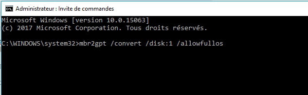

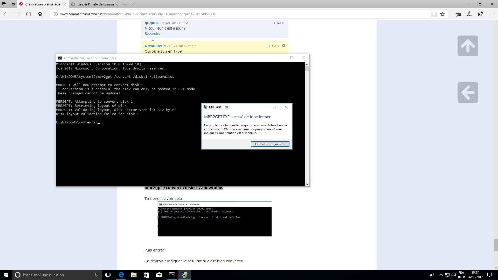

Seulement si ton Windows est en version 1709.
Si c est pas le cas , oublie se qui suit et ne fait rien.
On vas convertir ton second disque numéro 1 en gpt.
L outils que l on vas utilisé et nouveau et uniquement dispo sous Windows 10 version 1709.
Il convertira ton disque sans perdre tes données.
Je ne l ai jamais testé .
Donc une sauvegarde avant serrait bien , au cas ou.
Procédure :
Clique droit sur démarrer
Clique sur Invite de commandes ( admin ) ( et pas le simple)
Entre cette commande ( copie et colle c est plus simple) :
mbr2gpt /convert /disk:1 /allowfullos
Tu devrait avoir cela
Puis entrer
Çà devrait t indiquer le résultat si c est bien convertis
Puis tu tape Exit et valide par entrer.
Tu vérifie dans gestion de disque si il est bien passé en gpt.
Après restera plus qu a modifier les chemin d enregistrement des documents , image ...

Non la barrette tu peut en racheter une seule identique ou compatible au mieux avec l autre.
C est pour une meilleurs performance possible, qu il est conseiller d avoir les mémé model de même marque, après ...
Dans tout les cas les caractéristiques de la RAM doivent correspondre a la compatibilité de la carte mère et de l autre barrette.
Mais tu dis qu il a moins d un an , donc vois avec la garantie.
Par contre il risque de demander le pc complet et vont y toucher sans doute en virant tout ou toucher a tout.
Ce serrai bête , a voir en leur expliquant si il t envois une barrette neuve.
Ou tu vas chez un réparateur informatique , avec le model et il te conseillera.
Je vais pas te dire de prendre tel ou tel model car certain dise de prendre la même marque d autre tel ou tel marque par rapport a celle d origine ....
Donne les références sur ta barrette , que je regarde quand même les solutions.
Et la référence de ta carte mère .
J ai regarder vite fait et bien sur , cette série c est pour des kits.
Ils font des 2x4 mais pas de 8 seule.
Et autre model , je sais pas trop te conseiller pour avoir les meilleurs performance entre elle.
Tu devrais voir en garantie ( tu auras le même kit neuf)
Ou créer un topique en section matérielle , en expliquant rapidement la situation.
Tu auras plus de chance d avoir un intervenant dans le domaine.
