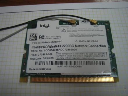

    Suite à la chute, l'antenne interne a dû se déconnecter de la carte Wifi
    Il faut enlever le(s) ou trappe(s) sous le PC pour vérifier
    Ca ressemble à ça :
    Les antennes ce sont les deux fils

      tout dépend du modèle de ton Asus
      sur le mien, c'est facile, on enlève un panneau sous le portable et on a accès à tout (disque dur, mémoire et carte wifi)
