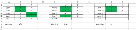

J’ai besoin une astuce pour un autre souci, je vous présente 3 différents tableaux (exemples)
1er tableau : (B2 :C6)
Si il y a des cellules vertes dans chaque colonnes B ou C alors résultat N/A.
2nd tableau : (F2 :G6)
Si il y a des cellules vertes que dans la colonne F et que nous avons du texte dans celles non coloriées alors résultat N/A.
3éme tableau : (J2 :K6)
Si il y a des cellules vertes que dans la colonne J alors résultat G.
Pouvons-nous compiler ses conditions ( 3 exemples ) pour de nouveaux tableaux ?
Attention il se peut que les cellules ne contiennent pas de textes donc elles ne doivent pas être prises en compte. A noter que le nombre de ligne par tableau peut être variable.
