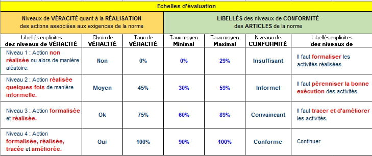

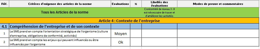

Voilà, j'essaye de mettre au point un document pour faire le bilan du SME de l'entreprise dans laquelle je suis en stage.
Pour cela je créer un tableau récapitulatif avec des critères bien défini.
https://img-19.ccm2.net/CXlrgmRij3jGB27CNFDgHgnqKTw=/78965da9b85243d4898e50034be0e734/ccm-ugc/Sans_titre.png
https://img-19.ccm2.net/ZdNizENDhIKn9wzj83z1GeZsX20=/5a4b6c0eaef248b0b74fc52d35d2fe72/ccm-ugc/Sans_titre2.png
voici l'image de mes tableaux, les deux sont liés
Je souhaite que lorsque dans la case "Evaluations", on choisit un des critères par liste de choix soit "Non, Moyen, Convaincant, Conforme".
Du coup, je souhaite que dans la cellule % et "libellés conformités" s'affichent automatiquement 0% pour "non" et "Il faut formaliser les activités réalisées"; 45% pour "moyen"....
Merci à tous

suivant le résultat de la cellule D13, le niveau de conformité correspondant doit apparaitre
en D13 ?
Cdlmnt-
https://www.cjoint.com/c/GIolIX1Iz7X
Onglet exigences: pas le choix terme utilisé dans la norme
Je vais essayé d'être plus claire:
- en C14:C15 => on doit juste choisir par la liste déroulante le niveau de véracité (Non, Moyen, Ok, Oui)
- en D14:D15 => doit apparaitre automatiquement selon choix en C14:C15 le message contenu dans l'onglet mode d'emploi en colonne H (H12:H15) correspondant
par exemple:
C14 = moyen donc D14=45% et E14= Niveau 1 Il faut pérenniser la bonne exécution des activités.
j'espère avoir été plus claire
