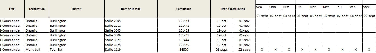

J'ai un tableau avec des plages de dates (début/fin). Je voudrais que chacune de ces dates s'affiche avec un x (ou autre symbole) dans des cellules pour former un calendrier visuel.
Est-ce que je pourrais faire l'opération à l'aide d'une formule du genre recherchev ? Je copie une image du tableau si ma question n'est pas claire.

Bonsoir
En supposant les dates d'installation en colonnes F et G, en H3 mettre la formule :
=SI(ET(H$2>=$F3;H$2<=$G3);"X";"")
puis l'étirer vers la droite et vers le bas
Cdlmnt
Via
ContributeurBonjour,
Dans ta plage 'avec un x', tu mets cette formule :=SI(ET(dates_calendrier>=date_début;dates_calendrier<=date_fin);"x";"")
Pour cela il te suffit de nommer :
- ta ligne calendrier 'dates_calendrier'
- ta colonne date début 'date_début'
- ta colonne date fin 'date_fin'
puis tu tires la formule sur toute la plage.
Tu peux bien sûr choisir d'autres noms si tu veux ;-)-
C'est une autre façon de faire. Sur ton exemple tu as les dates en ligne 2 à partir de la colonne I et donc tu sélectionnes cette plage et dans la "zone nom" (à gauche de la zone formule) tu saisis ton nom et tu valides par Entrée. Cela supprimera #NOM et en faisant la même chose pour les autres plages ta formule fonctionnera.
