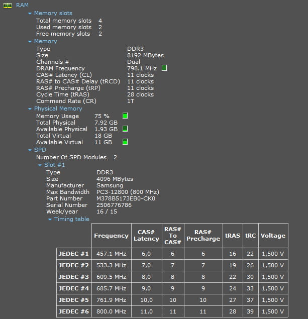

Bonjour à vous, j'ai décidé de rajouter de la RAM dans mon PC, le problème? c'est que j'y connais rien
et j'aurais bien besoin de conseils pour savoir si j'ai trouvé les bonnes barrettes ou alors je suis à côté de la plaque
Mes barrettes actuelles https://img-19.ccm2.net/q7ewVrC6rhTAVy7BC6xa3wgTdxs=/56471ffcc7294afab3a481067db91113/ccm-ugc/Speccy.png

Apparemment, tu peux mettre cette barrette. La question est de savoir si tu en intérêt. D'après moi, non. Tu dois avoir 2 barrettes de 4Go. Si tu en ajoutes une, tu auras 3 barrettes, nombre impair qui te fera perdre le bénéfice du fonctionnement en dual channel. A la rigueur, il faudrait que tu achètes 2 barrettes.
Je comptais en prendre 2 de 4 en complément, pour avoir 16 et etre peinard niveau jeu, car je joue a de nombreux jeux recents qui, avec 8Go, peine à tourner correctement
