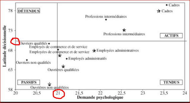

Bonjour je dois créer un graphique de ce style :
https://www.google.fr/search?q=graphique+karasek&rlz=1C1CHFX_frFR690FR694&source=lnms&tbm=isch&sa=X&ved=0ahUKEwixscDP3oHWAhXLVxoKHbF1CCAQ_AUICigB&biw=1280&bih=652#imgrc=5gDeZ_KcRy6M1M:
Or je n'arrive pas à positionner les 2 médianes à 21 et 70
Serait-il possible d'avoir un coup de pouce ?
Merci d'avance ;)

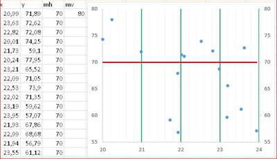

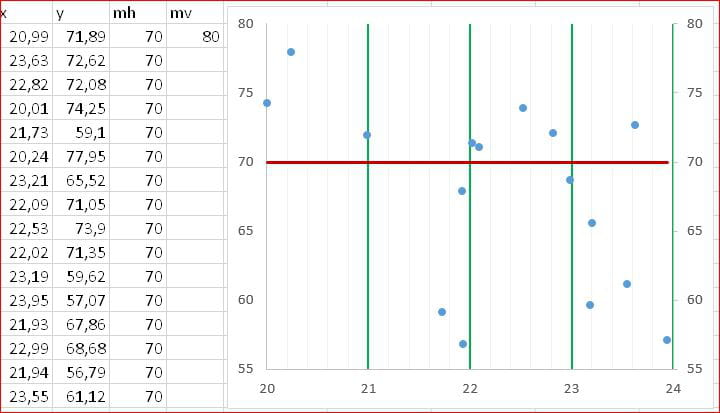

  1. Bonjour à tous,
    en résumé:
    http://www.cjoint.com/c/GIbjnIueAVx

        Bonjour.
        Qu'est-ce que tu appelles "médianes" ?
        Ta "médiane à 21" ne serait-elle pas la barre verticale d'abscisse 21, et
        ta "médiane à 70" la barre horizontale d'ordonnée 70 ?
        Dans ce cas il suffit d'une colonne supplémentaire avec la valeur 70 dans toutes les cellules pour obtenir le trait horizontal (en optant pour l'axe secondaire et en mettant un trait plein).
        Par contre, on ne pourra pas obtenir automatiquement le trait vertical. Il faut envisager d'insérer un trait avec l'outil dessin, ou jouer avec le quadrillage vertical.
        1. Bonjour à vous !
          Et merci de votre aide!
          J'ai crée le fichier sur cjoint voici le lien :
          https://www.cjoint.com/c/GIbgTLAKoxi
          Pour les médianes se sont en effet 1 ligne d'abscisse à 21 et d'ordonnée à 70, et une répartition du nuage de point en fonction de ces 2 lignes là.
          Je vous remercie d'avance pour votre aide si précieuse !
          Bonne journée , cordialement.
          1. Merci infiniment!!!
