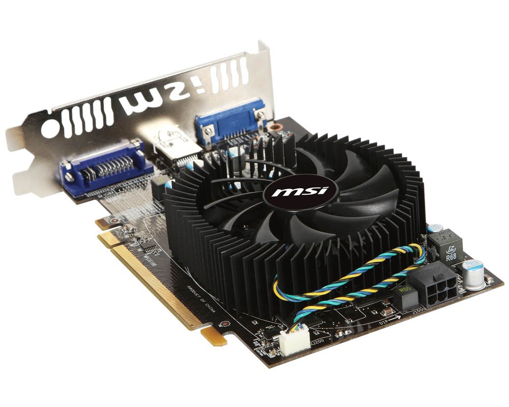

  5. Contributeur Ambassadeur
    une >>> MSI Radeon R7 360 <<< à $114.99
    ou une >>> une MSI R6770-MD1GD5 ATI Radeon HD6770 <<< à CDN$ 119.99
    mais il lui faut un connecteur 6 broches pour l'alimenter
    https://images-na.ssl-images-amazon.com/images/I/61cOmP%2BZ8BL._SL1000_.jpg
    sinon une >>> MSI Radeon R7 250 <<< à $96.99

    1. Contributeur Ambassadeur
      entre une G210 et une GT 710 , tu n'as guère plus de puissance
      tu peux prendre une R7 250 , elle est dans ton budget
      et tu verras la différence , avec trois fois plus de puissance
      et tu n'as pas besoin de changer d'alimentation
    2. Ok parce que mais amis m'ont dit que une GT 710 c'est quand même bien, mais je vais voir pour une R7 250. J'espère que mon ordie va arrêter de chauffer maintenant et me redémarrer quand je vais jouer à des jeux....
      Pour la R7 250 elle n'est pas disponible dans ma région dans les magasins...
    3. Contributeur Ambassadeur
      et tu veux acheter la 710 sur le site bestbuy.ca/ ??????
      >>> R7 250 <<< = $108.95
      elle est plus chère
    4. Je connais pas les R7 250?? Je peux avoir plus de détails svp. Puis oui je voulaia acheter la 710.
  6. Contributeur Ambassadeur
    personnellement je l'ai
    elle se situe entre le bas de gamme et le milieu de gamme
    elle est du niveau d' une GT 740
    parfaite pour les petits jeux en ligne style MMORPG en 1920 x 1080
    je n' entends pas le ventilateur fansink ( il faut vraiment la solliciter )
    pas besoin de connecteur PCI-e 6 broches pour l' alimenter
    elle a comme ports vidéos = VGA ; DVI-I ; HDMI
    elle fait 19 cm de long , et entre dans tous les boîtiers ATX et micro ATX
