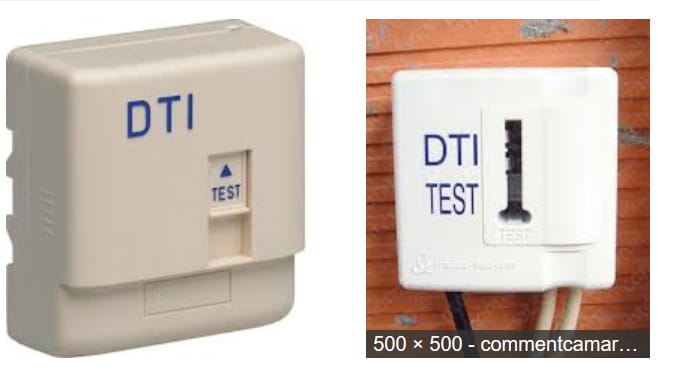

Les arrivées téléphonique se font sur des DTI, ce sont des boitiers ressemblant à un de ceux ci-dessous :
Sinon, à conditions que le cable soit bien connecté à l'autre bout, la solution passe par des essais multiples.
On connecte sur la prise en T un premier fil en 1 et on essaye successivement les fils restant en les connectant en 3. et ainsi de suite en changeant de fil en 1.
