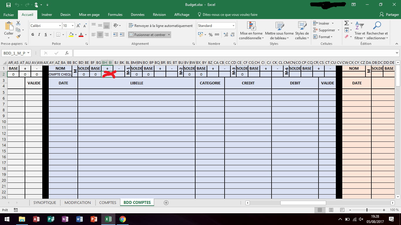

Je suis actuellement bloqué dans avec mon fichier excel.
Je suis en présence d'un tableau avec plusieurs colonnes ( uniquement deux me servent dans le cas présent ).
Je souhaiterais, avec une formule ( je souhaite éviter au maximum le VBA ), faire la somme des valeurs de la colonne B si les valeurs de la colonne A sont les même.
je ne pense pas être très clair donc voyez plutôt l'image ci-dessous :
je souhaite faire la somme des crédits si le mois correspond bien à ce que je veux.
Merci d'avance,
Romain

Bonsoir
votre image n'est pas très claire, et vous parlez de colonnes A et B qui sont bien loin du champ de vision!!!!
pour le principe, faire la somme de la colonne B pour une colonne de dates en A selon le mois des lignes 2 à 100
trois options:
soit vous avez quelque part une cellule (mettons Z1) pour entre le N° du mois et alors:
=SOMMEPROD((MOIS($A$2:$A$100)=$Z$1)*($B$2:$B$100))
soit vous tirez la formule sur la hauteur pour avoir à chaque ligne le cumul du mois en A:
=SOMMEPROD((MOIS($A$2:$A$100)=MOIS(A2))*($B$2:$B$100))
soit vous avez une somme évolutive selon le champ au dessus de la formule, (toujours en tirant et en commençant en A2):
=SOMMEPROD((MOIS($A$2:A2)=MOIS(A2))*($B$2:B2))
qui vous donnera la somme du mois en A depuis le début du champ jusqu'à la ligne de la formule
attention dans tous les cas aux signes $ aux bons endroits)
crdlmnt
