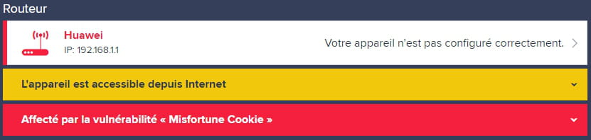

Mon antivirus indique que je suis affecté par Misfortune cookie que dois-je faire ??

        et donc ? qu'est ce qui est détecté ?
        quel est le message exact donné par l'antivirus ?
            C'est ton routeur qui est concerné, probablement pas à jour et une vulnérabilité est présente dessus.
            => Piratage de routeur en hausse
            Faut mettre à jour ton routeur en allant sur le site du constructeur, selon le modèle, télécharger le firmware.
            tu te connectes à l'interface de gestion du routeur, doit y avoir un menu mise à jour ou firmware, et tu envoies le nouveau firmware.
