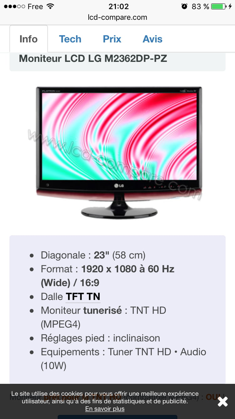

sinon voici mon téléviseur, il a quelques années ok mais on est d'accord qu'il n'y a pas de décodeur TNT ou quoi à rajouter ?

Donc j'ai pris le câble qui sort du mur et je l'ai scotché du mieux que j'ai pu pour que la tige tienne au mieux dans le trou prévu de la tv; jai fait recherche automatique et ouf jai 33 chaînes désormais !!! Bon ca capte pas toujours très bien avec ce système d mais cest mieux que rien, au moins je sais que jai pas à racheter de télé alorz que mon FAI me disait que c'était ma tele trop vielle !
