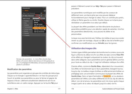

    il faut utiliser dans effet 2D 3d et "éditeur 2 avancés pour le titre pour cadrer votre incrustationet et ou "recadrage" pour avoir une incrustation pour l'image plus petite que l'arrière plan
    une transition d'entrée de votre choix comme balayage vers la droite sur la première image le titre ou l'image

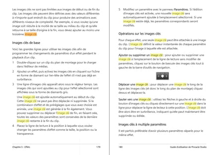

    Pour déplacer ton incruste il faut utiliser le losange (pour activé les images clés) en haut de la fenêtre des paramètres,
    ensuite tu avances dans la vidéos et tu replaces l'objet que tu travailles selon ton besoin. Un nouveau losange va apparaitre ...
    Je ne peux pour l'instant te faire une démo en vidéo car j'exporte un film !
    si tu as compris mes explications dis le, cela m’évitera de faire ce tuto!
