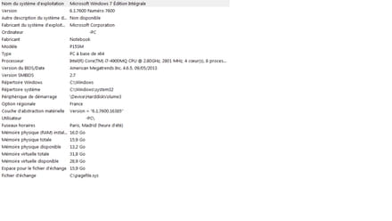

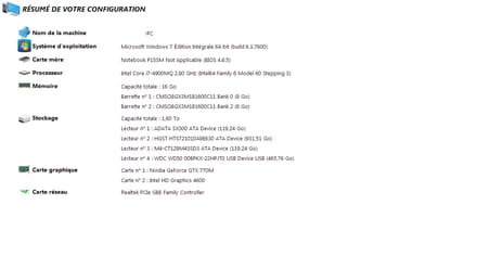

Voilà une idée de ma config.

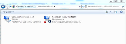

Et je viens maintenant au VRAI problème... Je n'ai tout simplement pas de réseau wifi disponible sur mon PC (mais une connexion en ethernet sur ma livebox fonctionne parfaitement) voir :

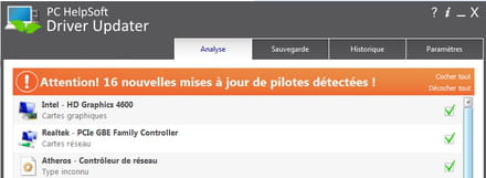

    J'ai également essayé Drivers Updater, mais le service étant payant c'est mort...
    je n'ai réussi qu'à en tirer ceci

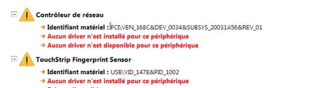

    Que je passe par le gestionnaire de périphérique, les commandes msinfo32 ou Dxdiag je n'ai jamais d'informations utiles sur ma carte réseau (toujours un fabricant et modèle inconnu, ainsi qu'un pilote absent)

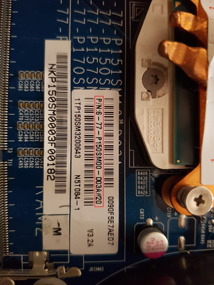

    Pour la carte mère voici la réf : 6-77-P150SM00-D03A
  6. fabul Messages postés 42354 Date d'inscription   Statut Modérateur Dernière intervention   6 105
    J'ai trouvé sur eBay une CM avec la même référence et ça serait une Clevo P150 SM
  7. Utilisateur anonyme
    Oui je sais que c'est une clevo :)
    Et n'y vois rien de méchant, mais en quoi cela peu m'aider avec mon problème de driver/ carte réseau et wifi ?
