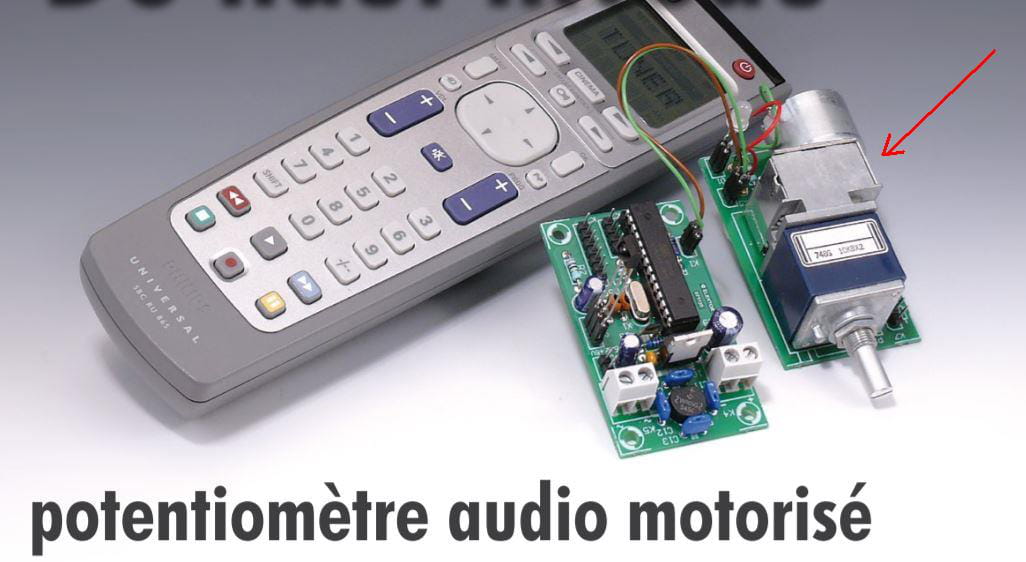

    1. GILBERT2912 Messages postés 28 Statut Membre
      Le moteur télécommandé du volume sonore
  6. Jojolaguitare Messages postés 12012 Date d'inscription   Statut Membre Dernière intervention   2 783
    Bonjour.
    Un genre comme ça >>>
    Débrancher le circuit de commande et tester le fonctionnement du moteur avec une pile de 1,5 V par exemple.
    Ce n'est là qu'une suggestion . . . Salut

      1. Jojolaguitare Messages postés 12012 Date d'inscription   Statut Membre Dernière intervention   2 783 > poupougne13 Messages postés 43203 Date d'inscription   Statut Membre Dernière intervention
        Bonjour Poupougne.
        Bah ça date des années 1970 ! Donc bien vieux déjà . A l'époque il n'y avait pas trop de problème pour trouver des pièces détachées de ce genre et à pas cher, mais de nos jours . . .
        Cdlt . . .
        @ Gilbert 2912
        Tu aurais une chance insolente si tu trouvais ce potard motorisé. Mais peut être est-ce aussi le circuit de commande. Pour vérifier si c'est bien le moteur débranche les fils d'alimentation qui arrive sur le moteur (peut être les dessouder) et teste avec une pile de 1,5 volts mais sans trop insister.
        Sinon = plutôt que de rechercher cette pièce, qui doit être quasiment la même au niveau de la fixation, et que quand bien même tu la trouverais le prix dépasserait la valeur vénale de ta chaîne, tu peux te tourner vers l'occasion tel >>>
        http://www.priceminister.com/offer/buy/1762640176/chaine-sony-xo-d501.html?bbaid=2516725577&sort=0&xtatc=PUB-%5Bggp%5D-%5BHifi%5D-%5Bchaine-hifi%5D-%5B1762640176%5D-%5Boccasion%5D-%5BTop_Occasion%5D&ptnrid=s4rctLg0W_dc%7Cpcrid%7C53388079763%7Cpkw%7C%7Cpmt%7C&t=180110&ja1=tsid%3A67590%7Ccid%3A285246443%7Cagid%3A14445716363%7Ctid%3Apla-89085328163%7Ccrid%3A53388079763%7Cnw%3Ag%7Crnd%3A10494229769292734409%7Cdvc%3Ac%7Cadp%3A1o1&gclid=COSn68iJ49QCFW0z0wodBLkA0w
        Du coup tu as toutes les pièces en double et ta vaillante chaîne pourra fonctionner encore longtemps !
        Vois le prix pour 1 potard motorisé
        https://fr.aliexpress.com/w/wholesale-alps-motorized-potentiometer.html
        Cela ne reste qu'une suggestion bien entendu . . . Salut
