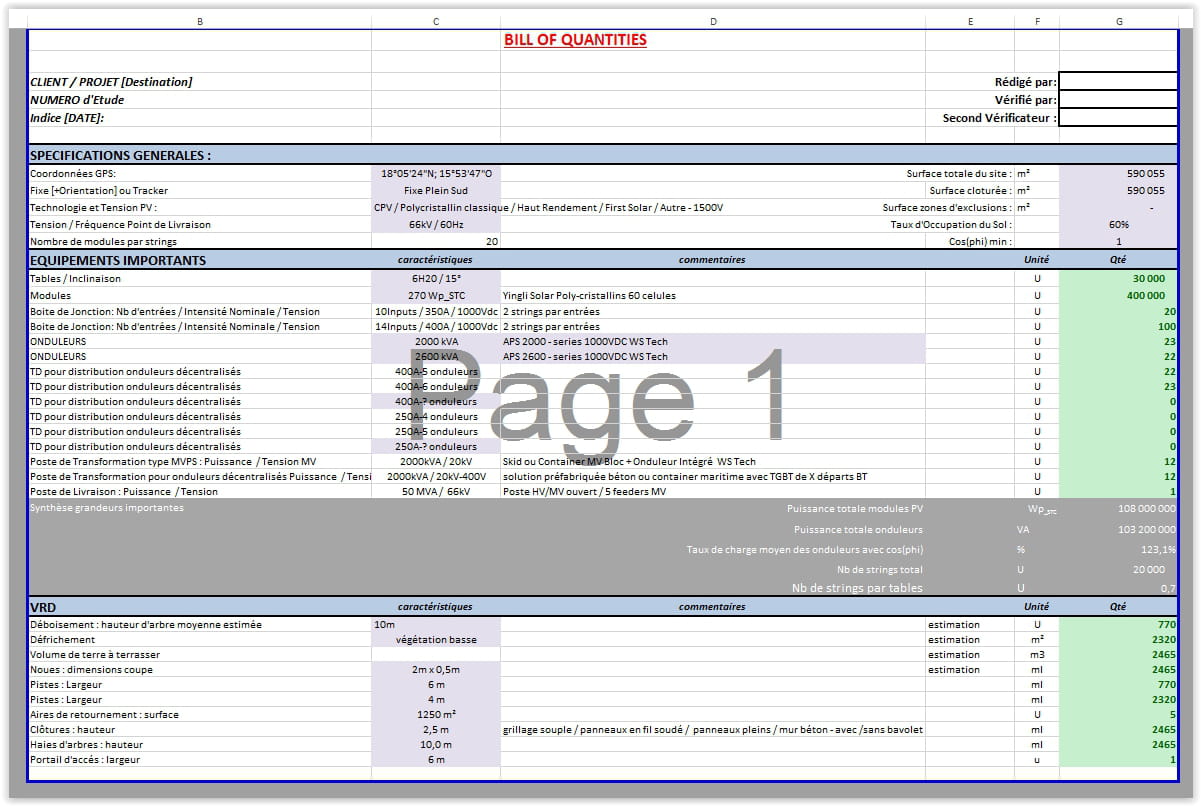

Bonjour, je ne sais pas si mon sujet sera au bon endroit mais voici ma demande et merci a celui qui pourra m'aider :) :
je souhaite réaliser un fichier excel de quantitatif de materiel comme le modele en PJ.
et je voudrais masquer chaque ligne ou la colonne quantité est a 0, a l'aide d’un bouton Masquer/Afficher
merci pour votre aide! salutations

    J'ai vu que ta colonne G est celle des quantités "Qté" ; tu veux donc
    masquer les lignes de ta colonne G pour lesquelles Qté = 0.
    Il semble que ton texte "Qté" est en G13 ; si oui, ta 1ère ligne de
    données est en G14 ; donc mon code VBA ci-dessous utilise 14
    en ligne #7 et en ligne #8 ; à toi d'adapter si besoin : tu pourrais
    vouloir commencer à partir de la ligne 16.
    Le code vérifie la colonne G, de la ligne 14 à la dernière ligne ;
    si la couleur de remplissage de ta cellule (= le fond) est en
    vert clair (index de couleur : n° 35), alors :
    ne rien faire si cette cellule est vide ; s'il y a 0, la masquer.
    NB : si jamais tu saisis du texte sur fond vert clair en colonne G,
    ces lignes resteront visibles ; si ta couleur de fond est une autre
    que la mienne, tu dois bien sûr adapter le n° d'index couleur.

    1. salut Lionel, merci bcp pour ton code!
      ça correspond très bien a ce que je veux faire!
      en revanche, j'aimerai pouvoir tout faire ré-apparaître au 2eme clic de mon bouton associé a la macro. tu as une idée? merci bcp!
