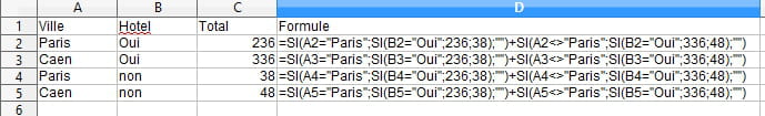

Je n'arrive pas à trouver la formule correcte pour borner mes notes de frais.
Si mon agent se déplace en province il a droit à hôtel et repas 236 € par jour s'il n'y reste pas pour la nuit il n'a droit qu'à un repas limité à 38 €.
Si mon agent se déplace à paris il a droit à hôtel et repas 336 € par jour s'il n'y reste pas pour la nuit il n'a droit qu'à un repas limité à 48 €.
J'ai fait une case pour le lieu, une case pour l'hôtel et une case pour le resto. La formule est sur la case Total à rembourser et c'est là où je coince avec mes incrémentations de formules SI.
Si quelqu'un peut m'aider ce serait sympa.
Merci d'avance.

Envoies un bout de fichier poyr qu'on voit sa structure
Utilises https://mon-partage.fr/
Cdlmnt -
Bonjour mimi_forte,
En A1 : texte "Lieu"
En A2 : texte "Hôtel"
En A3 : texte "Frais"
En B1 : Paris (ou autre) ; autre => c'est en Province
En B2 : oui (ou non) ; une nuit passée à l'hôtel, ou non
Formule en B3 :
=SI(B2="oui";236+100*(B1="Paris");38+10*(B1="Paris"))
