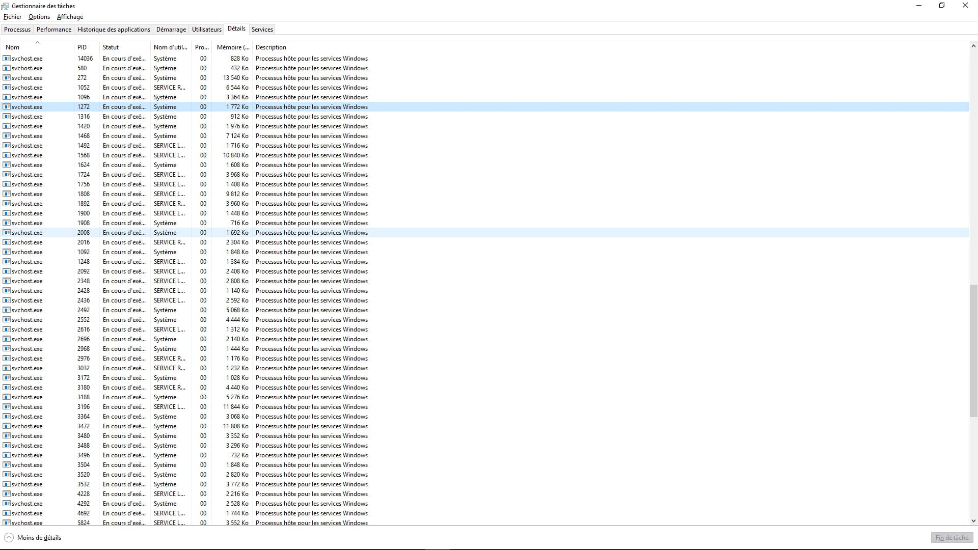

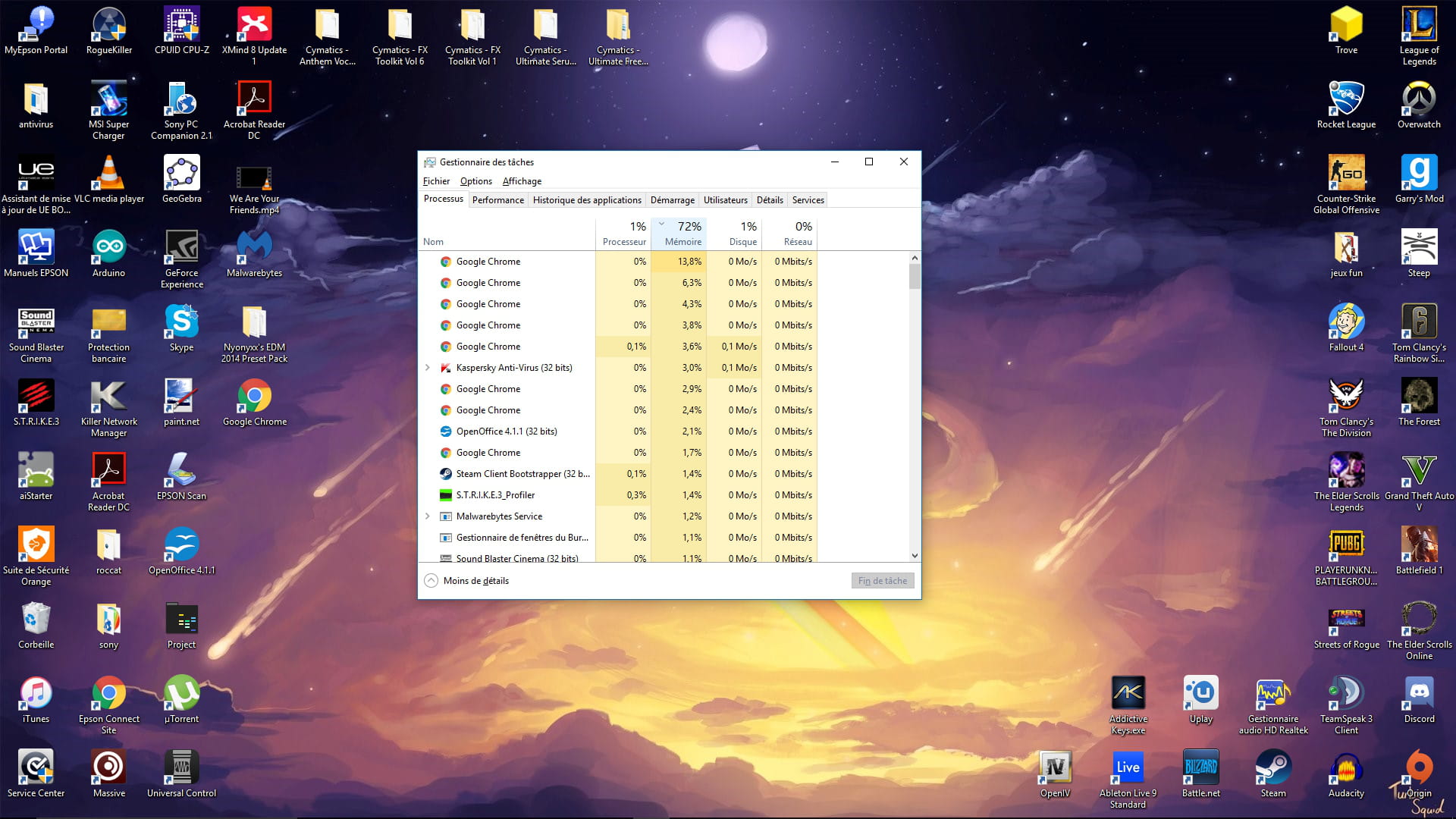

cela fait un moment que j'essais de réparer le problème mais il réapparaît peu de temps après. Lors du démarrage la mémoire RAM est saturée et le reste même après et pourtant je ne lance rien d'autre en plus que d'habitude. J'avais déjà eu ce problème mais j'avais réussi a le fixer avec une mise a jour de ma carte réseau qui été resté celle de Windows 7 mais voila, après une certaine période le problème reviens. Bien évidemment j'ai déjà fais de multiples scan pour nettoyer mon pc mais rien ne fonctionne (Roguekiller,Malwairbites,antivirus orange). De plus je me demandais si c'était normal d'avoir autant de google-chromes d'ouverts alors que je n'en est ouvert qu'un ? Pareil pour les svchost.exe (qui peuvent être le problèmes d'ailleurs). Voilà je suis a bout et j'aurais vraiment besoins d'aide; Merci a tout ceux qui prendrons le temps de m'aider.

J'ai bien désinstallé superftech et réinitialisé google chrome mais ma mémoire est toujours utilisé a 60% d'apres le géstionnaire des taches. Le truc étrange c'est que ca me marque que 12 go sont reconnue mais que 700 mo sont utilisé donc 60% . Ceci est totalement illogique ! 700mo ne font pas 60% de 12 GO ! Je ne comprend pas d'ou cela vien !

la taille du pool non paginé , 4.6 Go , est caractéristique d'un probleme avec la suite Killer Performance de la carte reseau .
Mettez la à jour , ou désinstallez cette suite logiciel , en n'installant que la partie pilote reseau (si c'est possible)
