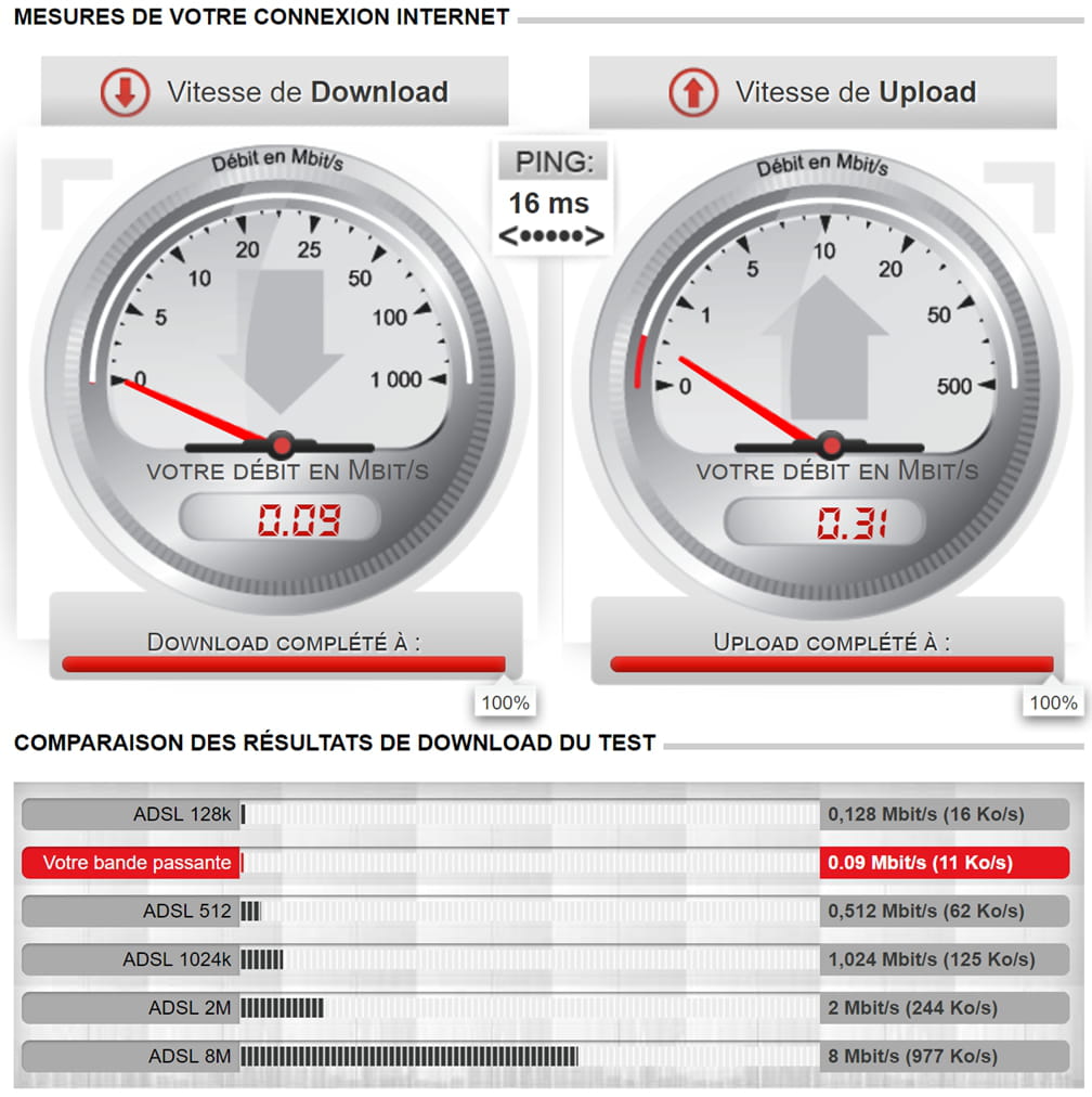

J'ai un sérieux problème de bande passante je pense ! vous trouverez en image le résultat du test. Il faut un temps impressionnant pour charger un site internet et ne parlons pas de streaming ! une catastrophe !!
Est-ce qu'il faut appeler SFR ou que puis-je faire ?
Merci à toute la communauté :):):)
  1. Salut,
    pas brillant en effet ...
    pour ce test, comment étais tu connecté à ta box ?
    Si c'était en wifi, essaie plutôt avec un câble ethernet direct.

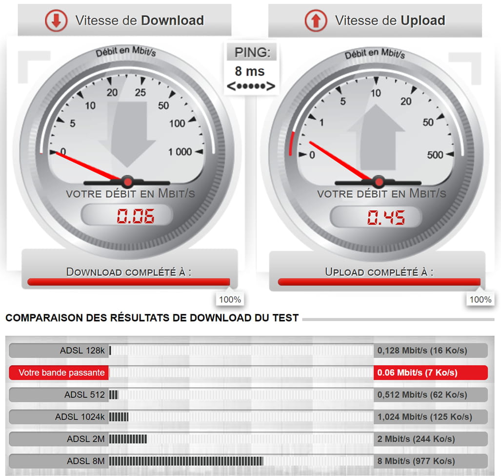

    2. Salut
      je viens de faire le test en étant branché directement derrière ma box... ça n'a pas l'air mieux ! est-ce qu'il faut appeler SFR ?

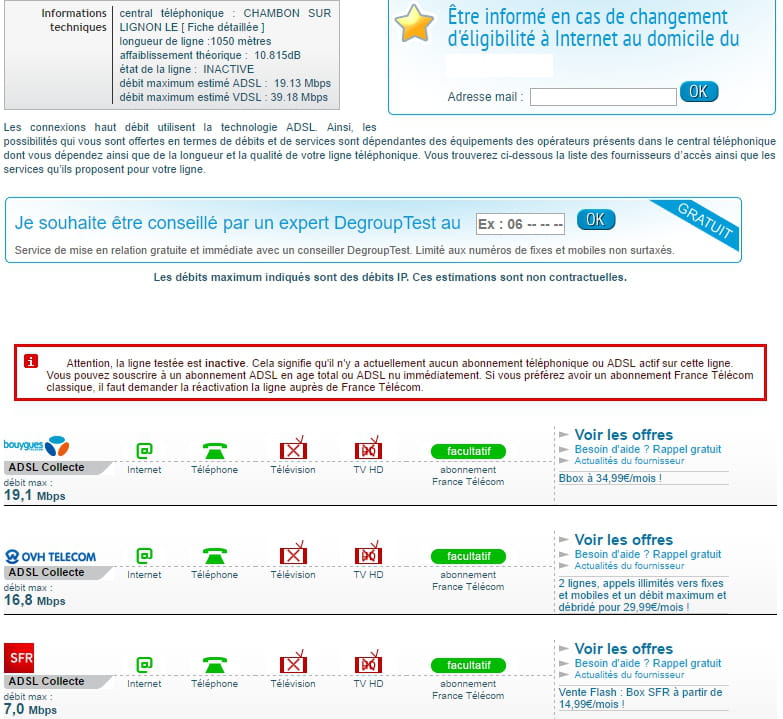

    3. @delpeloui.
      combien devrais tu avoir ?
      Quelle est la longueur de ta ligne ?
      ariase ou degrouptest pour savoir.
    4. @brupalaje devrais avoir 20mBits/secondes en réception et 800kbits en émission, du moins c'est ce qui est marqué sur le contrat de la box. Je ne me rappel pas de ce que j'avais avant.
      Pour la longueur de la ligne ? est-ce que vous parlez de la ligne à partir de la box à l'ordinateur ? je suis branché directement à la box, et le cable fait 1m
      j'ai fait le test sur le site http://mire.sfr.fr/mire_test.html
    5. @delpelNon c'est la distance de ton PC au central de ton FAI...

    1. voici
      1. ah,
        1000m et 10db ?
        Effectivement il y a un gros problème, mais le DSLAM n'est pas SFR, c'est de la collecte, mais bon, ça ne change rien, c'est à eux de régler le problème avec l'opérateur boucle locale.
        par contre,
        ligne inactive, tu es sûr de ne pas te tromper ?
