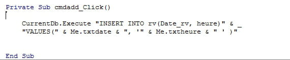

Bonjour, je suis débudate et j'ai essayé de créer une base de donnée pour la gestion d'un cabinet médical et pour cela j'ai réaliser un formulaire rendez vous je souhaite que quand je saisie des information dans mon formulaire ces infos sont enregistrer dans ma table pour cela j'ai essayé ce code VBA

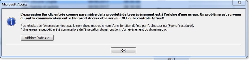

mais ça marche pas et il y a ce message qui s'affiche

    bonjour, le message d'erreur indique que la propriété "onclick" de ton bouton n'est pas correctement définie.
    peux-tu partager ton fichier ou nous montrer les propriétés du bouton?
      peux-tu partager le texte de ton code VBA, au lieu d'une image?
