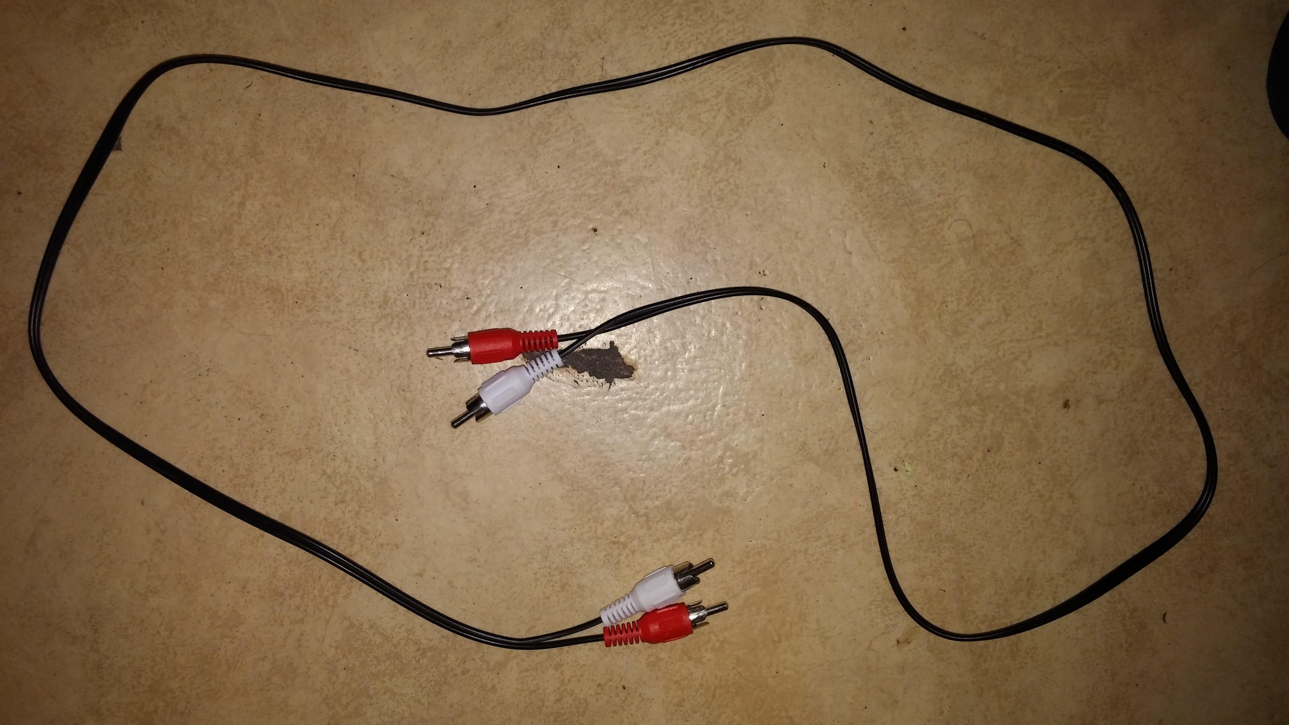

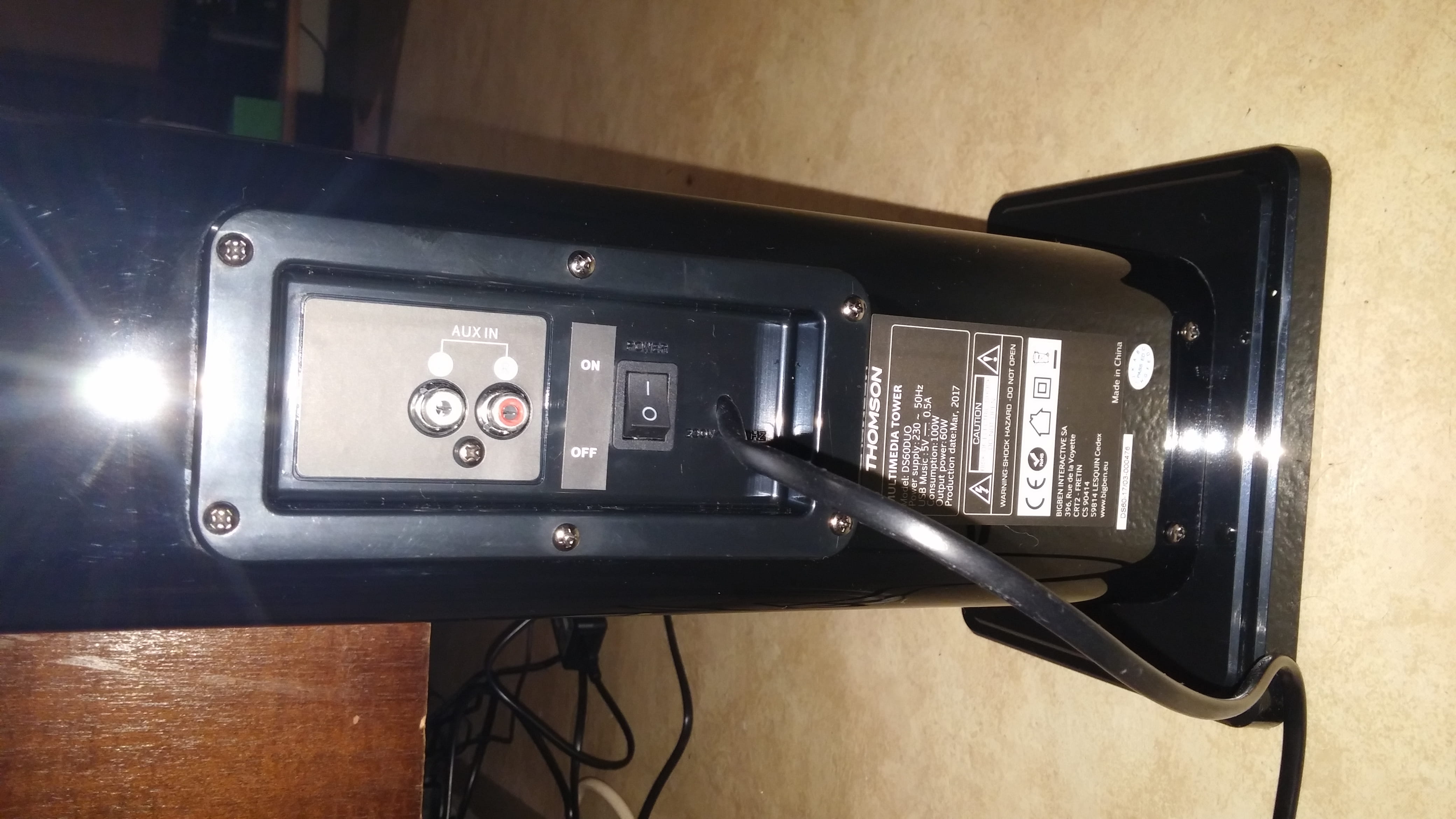

Ayant fait acquisition d'un "Ensemble stéréo sans fil" THOMSON DS60DUO je n'arrive absolument pas à le faire fonctionner...
En effet je possède sur mon port HDMI 1 et HDMI 2 mon PC et ma PS4 connecter en HDMI.
Hors même après avoir connecter l'ensemble stéréo à ma télévision via les cables "AUX RCA" fournis et comme indiquer, je ne parviens pas a mes fin et la sortie audio reste le téléviseur...

ModérateurBonjour et bienvenue,
Ces photos sont trop floues pour pouvoir bien lire mais il semblerais que les prises RCA de ta TV soient des entrées et non des sorties ( flèche qui rentre dans un rectangle ) par contre les péritels semblent être câblées en entrées/sorties ( flèche qui rentre et qui sort du rectangle )
Il te faut donc acheter ce type d'adaptateur :
http://media.ldlc.com/ld/products/00/01/14/94/LD0001149455_1.jpg
Y brancher tes câbles audio rouge et blanc et le commuter sur OUTPUT .
