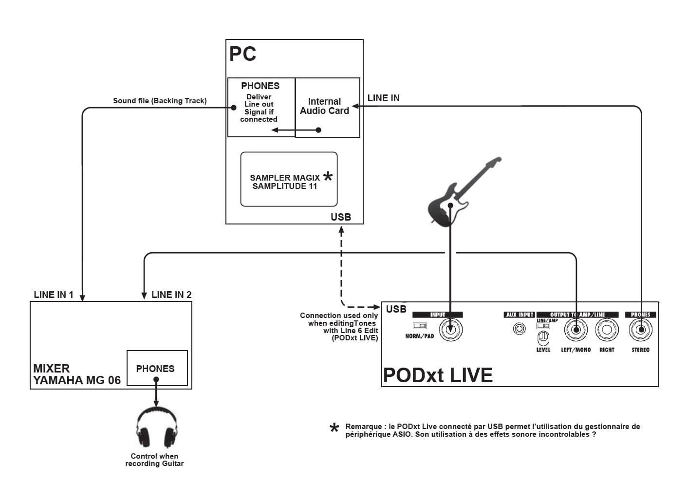

Ayant des voisins sensibles au bruit, j'ai dû reconvertir ma petite installation de manière à m'écouter et enregistrer une guitare uniquement avec des écouteurs (je ne dois pas être le seul à avoir cette difficulté ?). Comme j’utilise actuellement la carte audio interne du PC (Realtek), la qualité reste médiocre.
Le pas suivant est de ne pas utiliser la carte audio du PC (win7, 64bits) et de la remplacer par un interface audio UBS 2.0 externe.
Avec mon installation actuelle, ce n’est pas du tout clair pour moi au niveau des connections et du choix matériel de l’interface audio (je joins 2 graphiques pour tenter de clarifier).
L'interface audio est apparemment considéré aujourd'hui comme la "solution royale". Je constate simplement sur votre site que les problèmes d'installation et d'utilisation ne manquent pas.
Une réponse de la part de votre communauté me permettrait d'avancer dans le choix d'une carte son adaptée.
Connexions actuelles sans Audio Interface :
Dans cette simple installation, le mixer me permet :
1. de mélanger le son de la guitare et de la piste d'accompagnement fournie par le
séquenceur (Magix Samplitude 11)
2. d'écouter du son de la carte audio du PC lorsque je ne pratique pas la guitare.

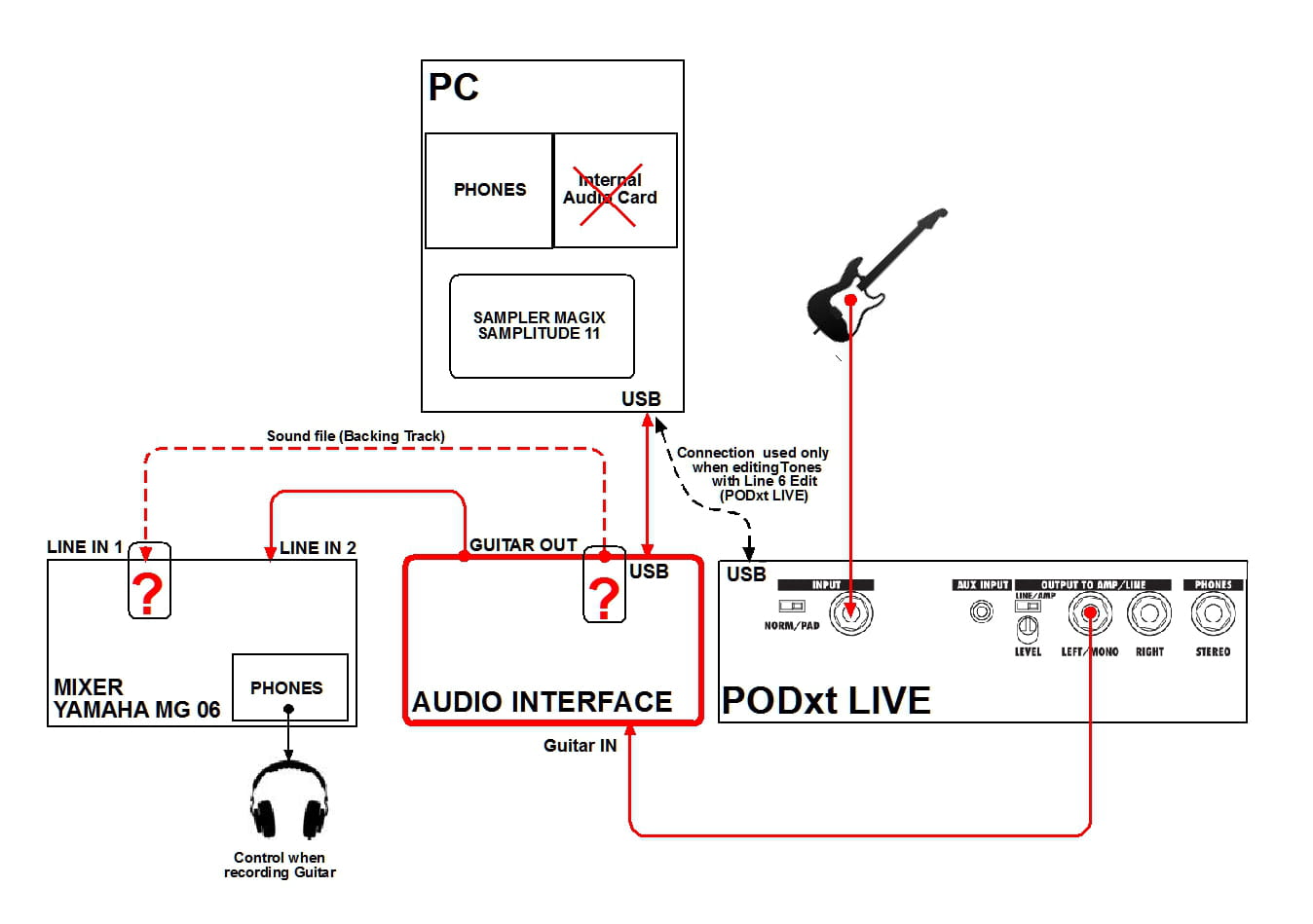

Connexions futures(NON Résolues) avec Audio Interface

Je suis un ptit nouveau dans ce domaine, je vous remercie par avance pour toute aide.

Je ne suis pas un expert dans ce domaine, mais je pense que tu pourras trouver t'on bonheur dans cette liste :
https://www.materiel.net/carte-son/l471/
Normalement, tu devrais pouvoir faire la connexion que tu souhaites avec toutes les Cartes-Son externe, après je pense que tout bêtement, plus le prix grimpe, meilleur sera la qualité du son ^^

En effet, il existe certainement beaucoup de Cartes-Son externe USB 2.0 qui conviendraient à ma configuration.
Même en payant un bon prix, disons jusqu'à 300 Euros, le choix est très difficile (pour moi j'entends) par leur différence de fonctionnalités, de performance, etc.
Je le répète, je suis un débutant, dans ce domaine de la MAO, mais même en ayant une formation technique, j'ai de la peine à comprendre dans les sujets leur complexité technique ainsi que le nombre de critères qu'il faudrait prendre en considération.
Je recherche une carte dédiée principalement à la guitare, sans devoir entrer la guitare sur une entrée micro avec un XLR connector (type Roland UA-22 Duo Capture par exemple), car je souhaite pouvoir changer de guitare sans procédures compliquées. Je souhaite aussi en sortie le signal séparé de la piste d'accompagnement que je puisse entrer dans de mixeur analogique, Il y a encore l'existence d'un driver pour win7, 64bits. Y-a-t'il un préampli, sa qualité ...

@GuitGuit0Effectivement, le choix est complexe, malheureusement, même si je travail aussi un peu la musique, je ne suis pas assez calé pour te renseigner sur les termes techniques...
Cependant, vu que c'est de la MAO, et vu ce que tu souhaites, il faudra sûrement te tourner vers du matériel un peu plus professionnel, comme ici :
Native Instruments - Komplete Audio 6
Ou
Akai EIE
Ou quelques chose qui ressemble à sa. -

Finalement, après avoir regardé de près, j'ai commandé le boitier Native
Instruments - Komplete Audio 6.
Ouf, j'en avait assez de chercher. Ta proposition m'a beaucoup aidée. ;)

J'ai installé sans problème l'audio interface Komplete Audio 6. Il est reconnu par mon SW. De plus, comme il y a à la fois une possibilité de monitoring direct et une sortie écouteur, etc. J'ai pu le connecter au mixeur comme je le désirais.
Donc encore merci pour tes conseils. C'est vraiment un produit à recommander.
