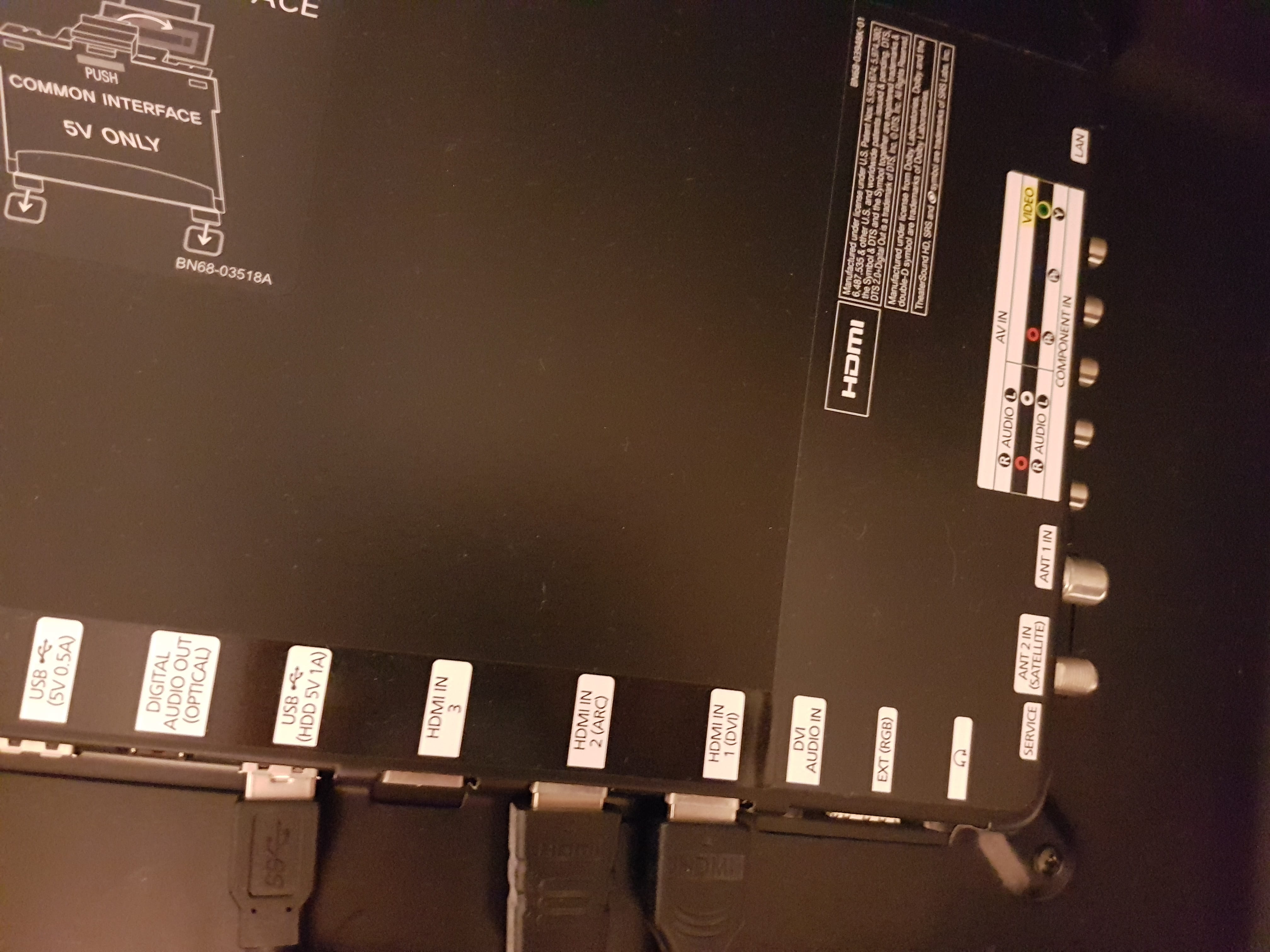

    Voici une photo de l'arrière de ma TV.

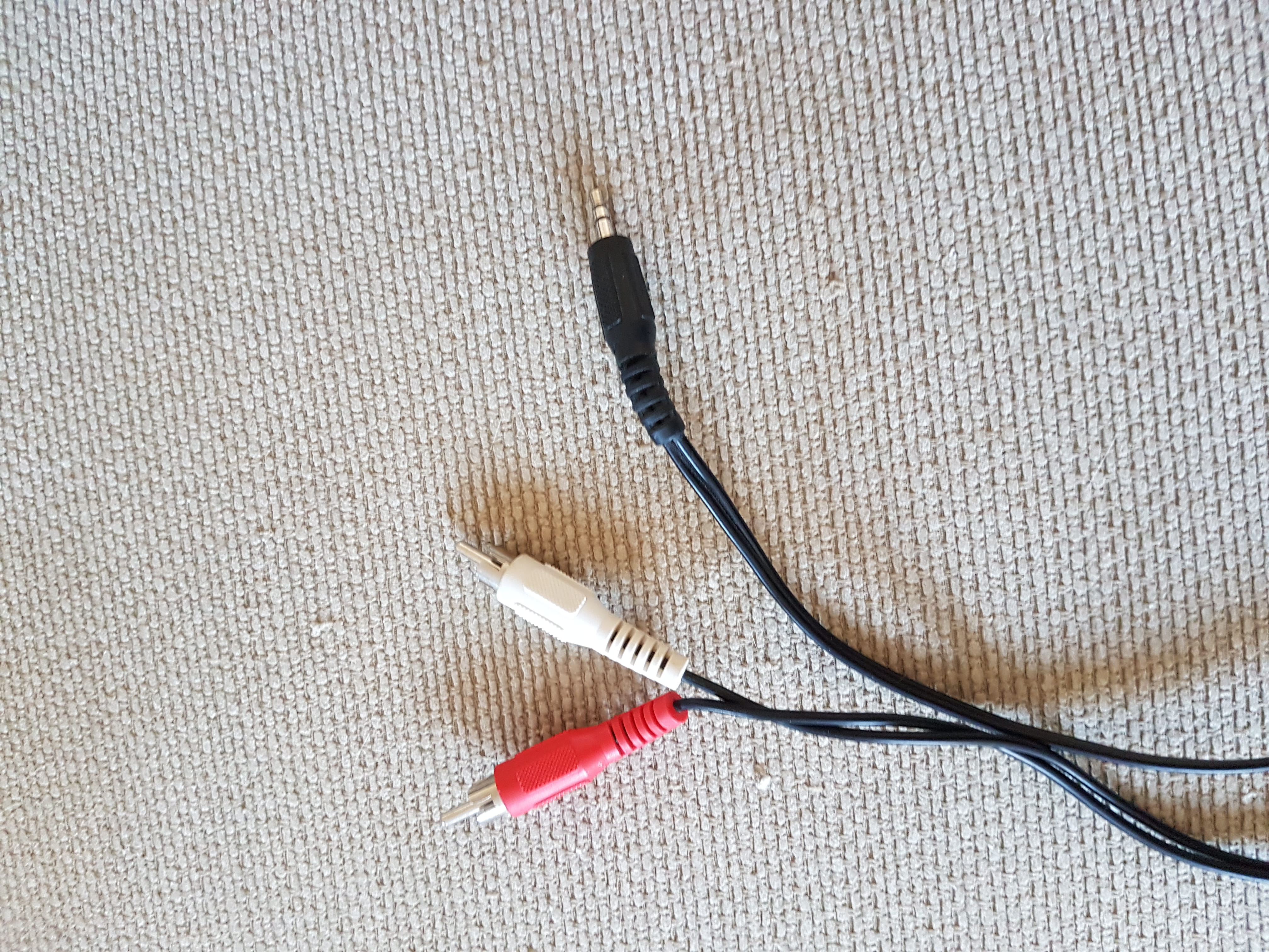

    Et j'ai a ma disponibilité se cable..

    Je n'arrive pas à lire cette photo, ni à l'agrandir j'ai un message d'erreur qui dit que c'est pas possible, il faudrait donc la poster sur le site cjoint.com https://www.cjoint.com/ ... il fournit un lien ensuite, il faut le coller ici et avec ça, je pourrais voir la photo...
    Ton câble est fait pour relier une sortie "casque" ou écouteur vers les prises RCA de ton ampli.

      Extrait de l'image du téléviseur, la prise casque est en bas à droite

    Donc je suppose qu'il suffit de relier la prise casque du téléviseur avec l'entrée "Aux 1" de l'ampli, avec le câble montré dans la photo...
    Il faudra peut etre ajuster les niveaux sonores, les impédances n'étant pas forcément en harmonies... Mais il faut essayer.
