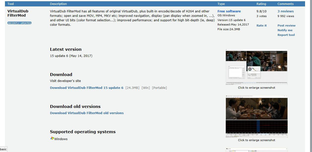

Salut ziggourat.
Regarde un peu du coté de vidéo help.com.
Il y a une version de virtualdub contenant pas mal de filtres et permettant
aussi d ouvrir d autres formats.
Je ne sais pas si tu l' as déjà utilisé. C'est une version portable.
slts -
Non, les filtres/effets de VLC ne peuvent pas être conservés lors d'un enregistrement car ils ne s'appliquent que pour l lecture sur ce lecteur.
IL faut donc te servir d'une application comme un logiciel de montage par exemple ou autres ayant cette fonction par des filtres (Avidemux, VirtualDub, XMedia Recode pour n'en citer que 3) pour désentrelacer tes rushs.
Si c'est des fichiers de type AVI, VirtualDub conviendra (il y a des tutos sur Internet à chercher) , sinon XMedia Recode ou Avidemux (voir ce topic) pourraient aussi le faire.
