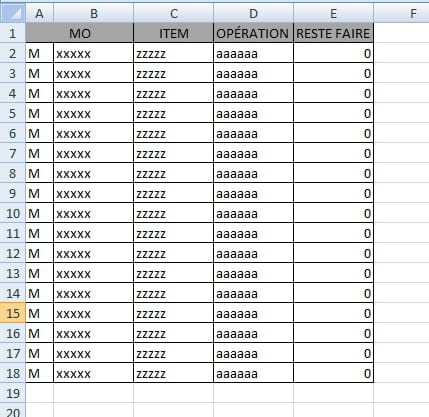

Dans Excel, je voudrais sélectionner des lignes avec des case à cocher comme dans une adresse email. Je crois surement que je doit faire une macro pour ça. Es-que quelqu'un peux m'aider s.v.p.

    1. Je voudrais t'envoyer un exemple d'un tableau excel mais je ne sais pas comment.
    2. https://www.cjoint.com/c/GEqakSQE2yi
      Pour ceux qui veule essayer de m'aider j'ai joint un document

    3. J'aimerais qu'a coté de chaque ligne est une case à cocher pour sélectionner une ligne à la foi selon le nombre de ligne que j'ai besoin.
      Sans les case à cocher il faut cliquer sur le numéro de la ligne en maintenant CTRL, je ne suis pas le seul à utiliser se programme et parfois les autre oubli d'appuier sur CTRL, alors ils doivent recommencer.
      Merci de m'aider

      1. Et bien je vais essayer d'être plus claire, j'ai fourni un 2e tableau plus claire avec des case à cocher comme que je voudrais qu'il soit. (aucune macro est encore créé pour cette exemple)
        http://www.cjoint.com/c/GEqvh1spcHi
        Exemple la case à cocher qui se trouve sur F2 sélectionne la ligne 2 quand le crochet est dans la case et désélectionne la ligne si le crochet n'est pas présent, et ainsi de suite. Et je voudrais en sélectionner plusieurs. Par la suite une macro qui est déjà créée copie les lignes sélectionné et les transfère sur une autre page pour les imprimer.
