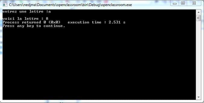

ce code marche :
voila se qu'il nous donne :

ce code marche :
#include <stdio.h>
#include <stdlib.h>
#include <string.h>
#include <math.h>
#include <time.h>
#include <ctype.h>
#include "les prototypes.h"
char lire_caractere();
int main()
char lettre = 0;
printf("entrez une lettre :");
lettre = lire_caractere();
printf("\nvoici la lettre : %c", lettre);
return 0;
char caractere = 0;
caractere = getchar();
caractere = toupper(caractere);
while(getchar() != '\n');
return caractere;

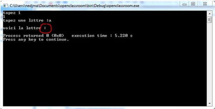

et maintenant, on utilise notre fonction lire_caractere() dans un switch :

switch (numero)
case 1:
printf("tapez une lzttre :");
break;
default :
printf("vous n'avez rien tape");
break;

et voila se qu'il nous donne :
la lettre n’apparaît pas !, ça parait complètement illogique
si quelqu'un sait d'ou viens le problème , cela m'aiderais beaucoup
merci de vos réponse.
Bonjour enigman0001,
C'est parce que la lettre en en fait « \n »
Remplace :caractere = getchar();
Par :getchar(); caractere = getchar();
merci beaucoup felice, ta réponse m'a beaucoup aidé
mais je suis coméme curieux d'en savoir plus.
si sa ne te dérange pas peut tu m'expliquer en détaille quel était le problème exactement et quesque ça change quand je remplace
par
getchar();
caractere = getchar(); -
Ça vient de la fonction « scan » utilisé avant, celui-ci ne vide pas le tampon.
Donc quand tu fais entrée le caractère « \n » reste dans le tampon.
Ainsi quand tu fais un premier « getchar(); » il récupère ce caractère « \n » et le tampon devient vide.
Après le second récupère bien ton caractère :-). -
